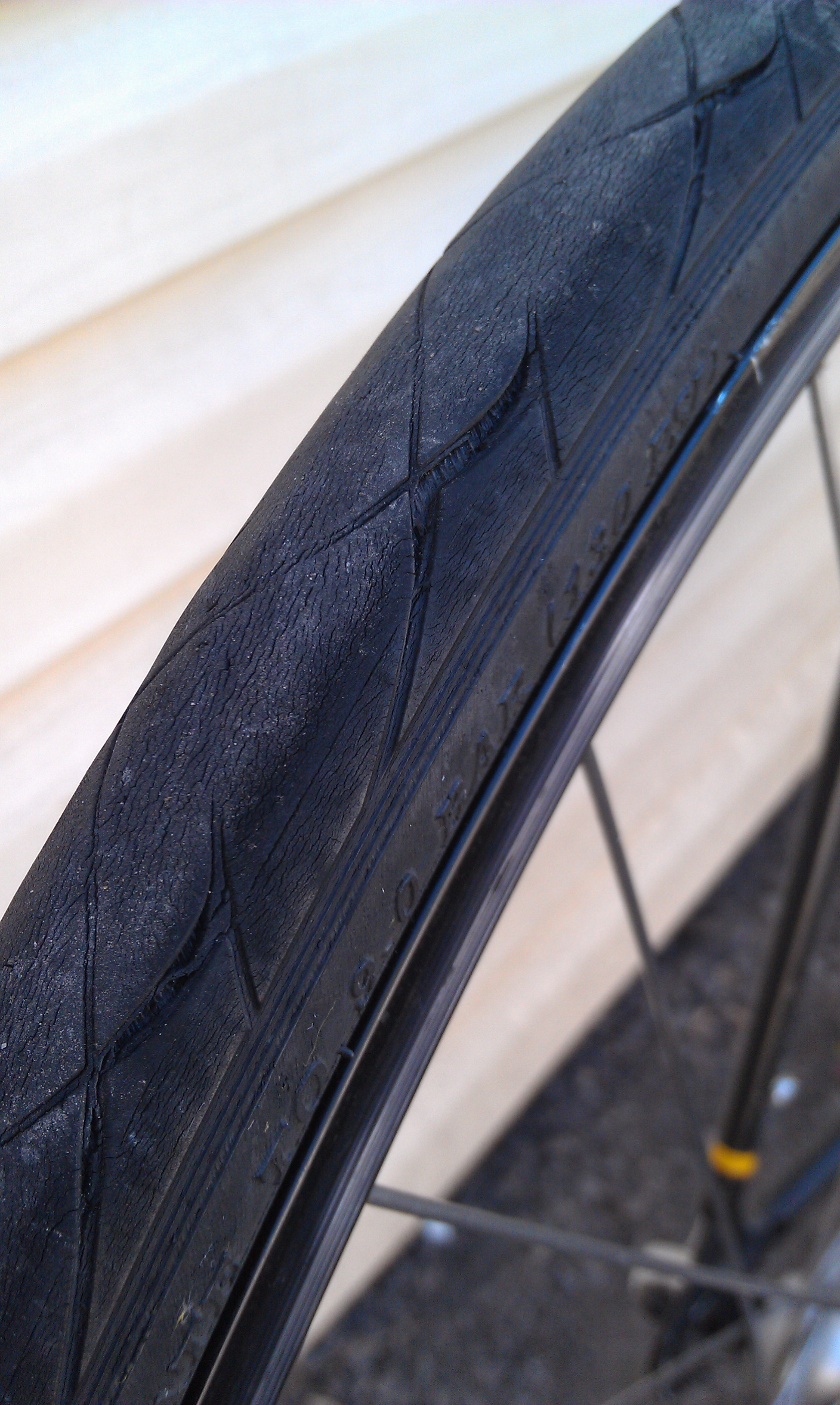

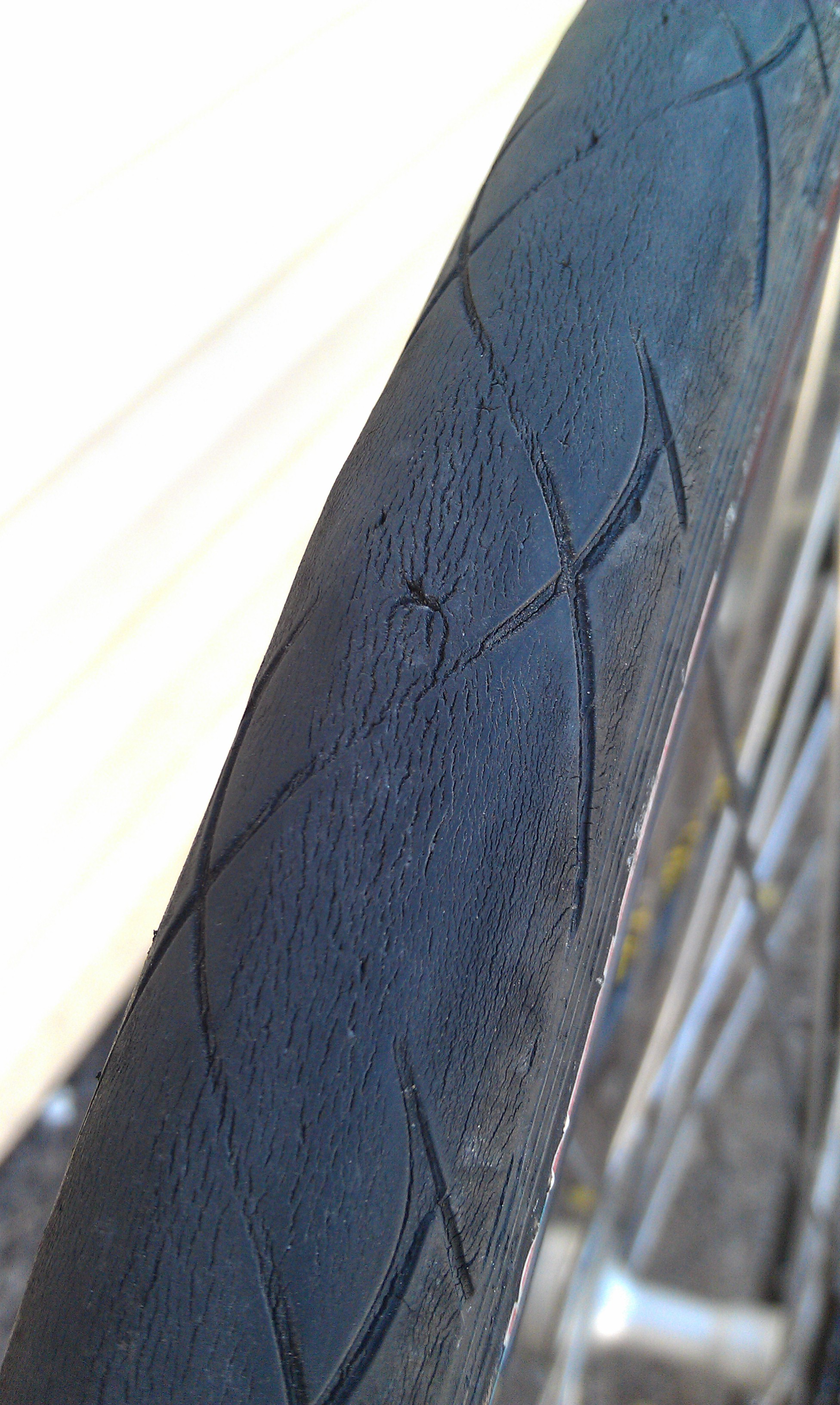

OlMi написав:
Говорил же Вам - Конти 4 сезона нада брать зимой со скидкой!
Сила!
:dance:
Вот та колюмбира, с которой народ ржал в Тростянце
При том, она стояла у меня на переднем, и я не ссал в Климентово заезжать за 60...
Сколько прошла точно не знаю, но хорошо за 10к.
З.Ы. Сейчас стоит на заднем, и только сегодня проехала больше семидесяти пяти... естественно, без проколов...
З.З.Ы. Фотки с инкрэдибила. Все трещинки можно рассмотреть в подробностях, и потенциальную грыжу тоже

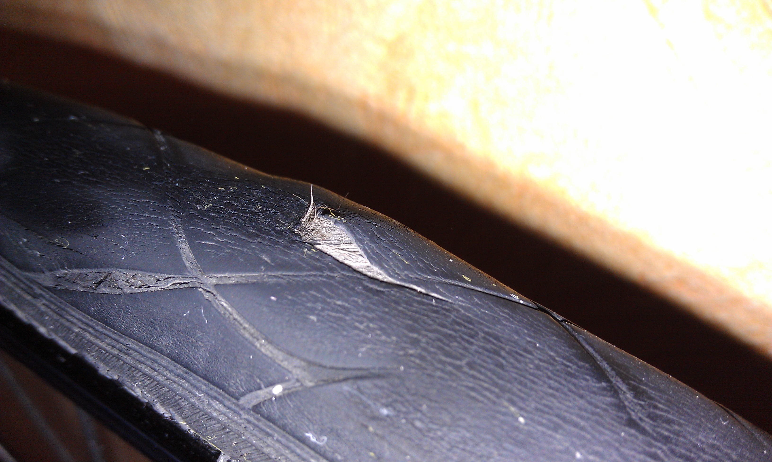

Эксперимент над колюмбирой описанной выше, сегодня удачно завершился! Еб@нула, по закону подлости, в самой дальней точке маршрута - за Сыроваткой.
От убитой камеры был невозмутимо отрезан кусок сантиметров десять, который подложил под разорваную покрыху, и на минимальном давлении доехал. Как показал манометр уже дома, вполне комфортно можно ехать и на двух с половиной килограмофф
Самое интересное, что разорвало совсем не там, где предполагал...
