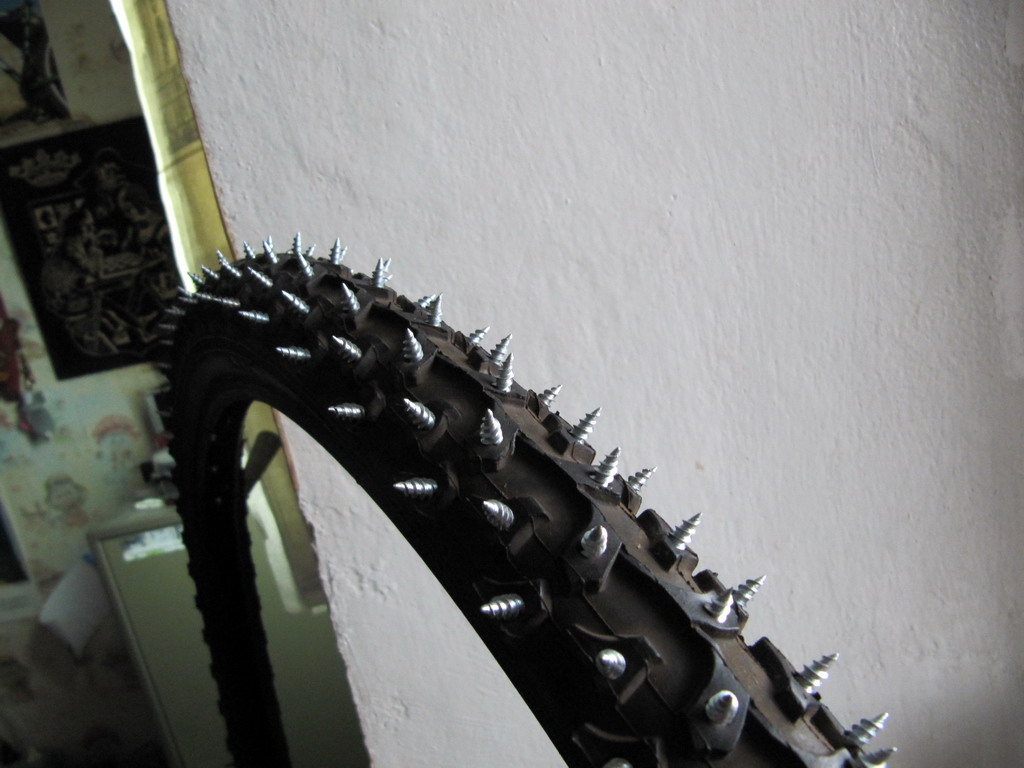

Кто как ездит.
У меня шиповка переднее.

dansk написав:
Кто как ездит.
А у Вас шиповка саморобна з шурупів :) чи куплена? :) :wink:

Покупная Innova.
Сзади ставил самоделку но пока отказался.

А я тепер взагалі не хочу і рипатися без шипованої резини, бо в мене на велосі стоять подібні покришки (як на другому фото), то вони слизькуваті :)

А такі шипи, як у вас на фото, вони часом незавеликі в довжину, камеру не пошкодить? :)
так я згоден з Вами, в тому якщо дорога хороша без ожеледі, тоді і справді, нафіг ті шипи потрібні, а так якщо на дорозі замість снігу слизота і на велосі не можливо поїхати, то шипи просто необхідні.
І таке питання, а у Вас шурупи з широкою головкою, чи зі звичайною? :)
