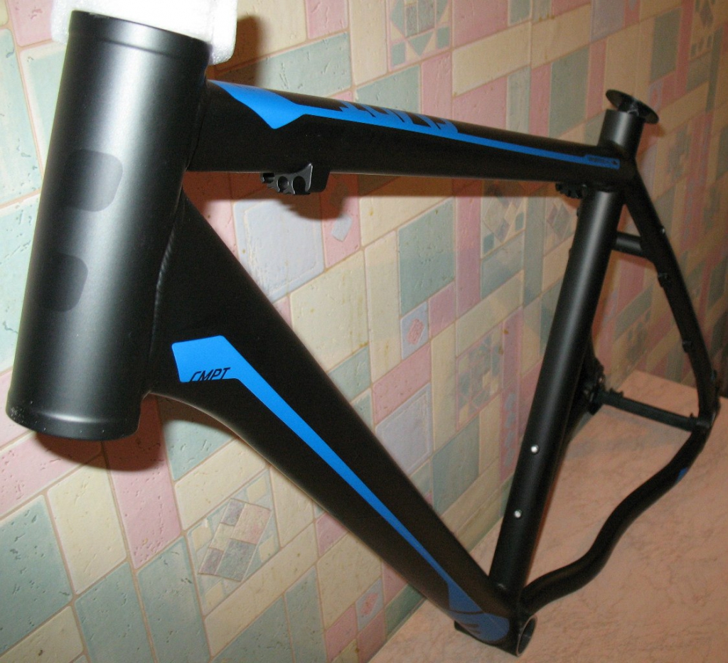

Нужна рулевая под стакан внутренний диаметр 53 мм, длина 130 мм. Может кто видел в продаже?

Как ты меряешь? И при чем тут 130? Это для длинны штока вилки

Может, что-то не то ляпнул? :pardon: Не тахник...
130 мм это длина этого гребаного стакана на раме. "Отжал" по случаю раму CUBE, а тут такая незадача...

Теперь про 53 поподробней. Как мерял? Снаружи?

Внутри...
Вот она родная:

Именно такая

В стоке рулевая - FSA Orbit I-t integrated, oben integriert 1 1/8
В чем проблема?

В чем проблема?
У, какой ты умный! "Я из Конотопа..." (ц). Где купить?! И скОка стоит?
Вот это хренотень. Внутрях 53 мм. Длина 130 мм.

Длина без разницы.
Рулевая интегрированная от 180 грн.
http://www.velostyle.com.ua/135136.html
Типа такой.

По спецификации рулевая 1-1/8 дюйма.
http://youtu.be/xMqPK4IMc0E
Вот видео сборки.
Первое видео это обычная рулевая а у тебя интеграшка.

Хотя размер соответствует стандарту 1-1/2 дюйма.
Размер верхней и нижней чашки одинаковый?

Очень похоже на конусную рулевую.
http://www.chainreactioncycles.com/ua/r ... -prod84328
Но возможно я ошибаюсь.

Не ищи себе проблемы - подходит любая рулевая - как картриджная так и обычная (идет в комплекте якорь), лишь бы такого диаметра - цена от 50 до 100 грн., а забиваю молотком через деревяшку. Еще могут понадобиться проставочные кольца для регулировки выноса. Была бы рама в Сумах я бы все сделал. В клубе все есть.
