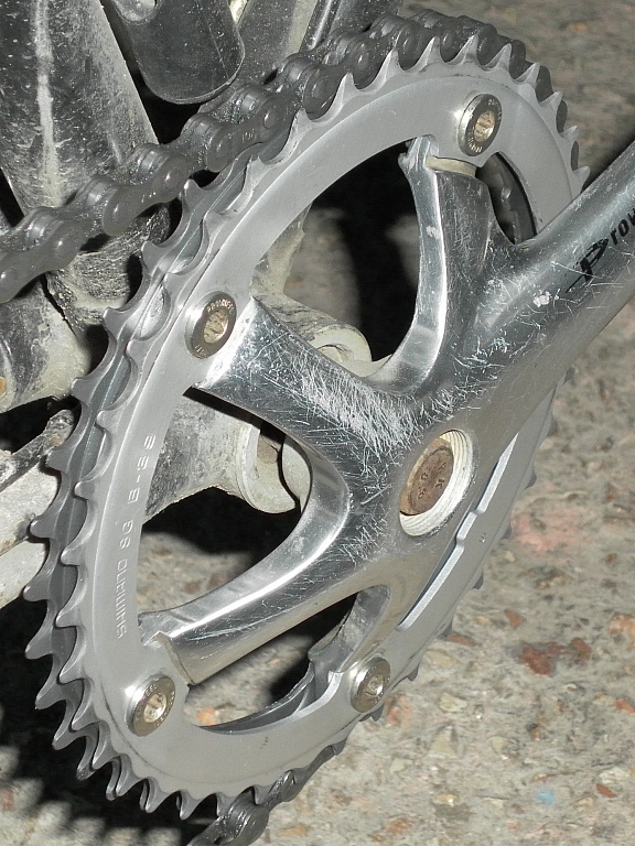

Как катиЦЦа в конце сезона, всем и так давно известно :wink: Так вот, на фоне этого лосизма, вылезла проблемка в четкой работе трансмиссии Грязепеда...
Использование 7-ск кассеты для зимы с набором звезд 26-13, свелось к езде по асфальту на двух-трех "малых", не смотря на погоду и довольно "злой" протектор резины :crazy_pilot: А комбинация 39-13 в условиях отсутствия переднего переключателя, и форме зубьев звезды 39 - которая максимально должна облегчить переключение, иногда приводит к "сбросу" цепи на "расколбасе" :evil:
Проблему решил по "шелдонобрауновски" :D
Вторая звезда 39 установленная в систему, работает как вариатор, не только исключая сброс цепи, но и обеспечивая меньший перекос 8)
:D

Ну, Кулибин, ни дать, ни взять. Я б не додумался всунуть две одинаковые звезды в систему. На крайняк сунул бы старую на 52 просто. А это идея - для избежания перекоса. Я тоже на Примусе использую фактически одну звезду, на хрена ещё две - загадка. Нужно подумать.
