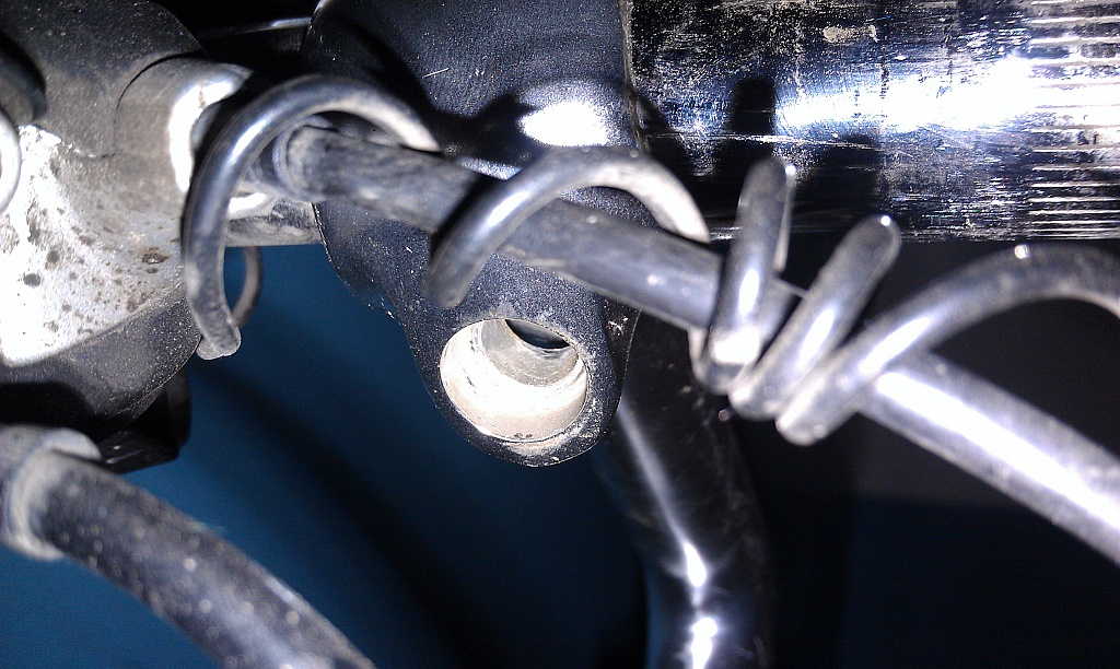

  2. Затягивая болт правого моноблока двумя пальцами, умудрился сорвать резьбу! :shock: Отетта у меня здоровья! :D За новыми моноблоками бежать было лень, а варианты - перерезать резьбу, накрутить гайку, и т.д. не проходят... Короче, моноблок стоит на скрутке из вязальной спицы, и не шевелицца - боицца! :twisted: :x :D

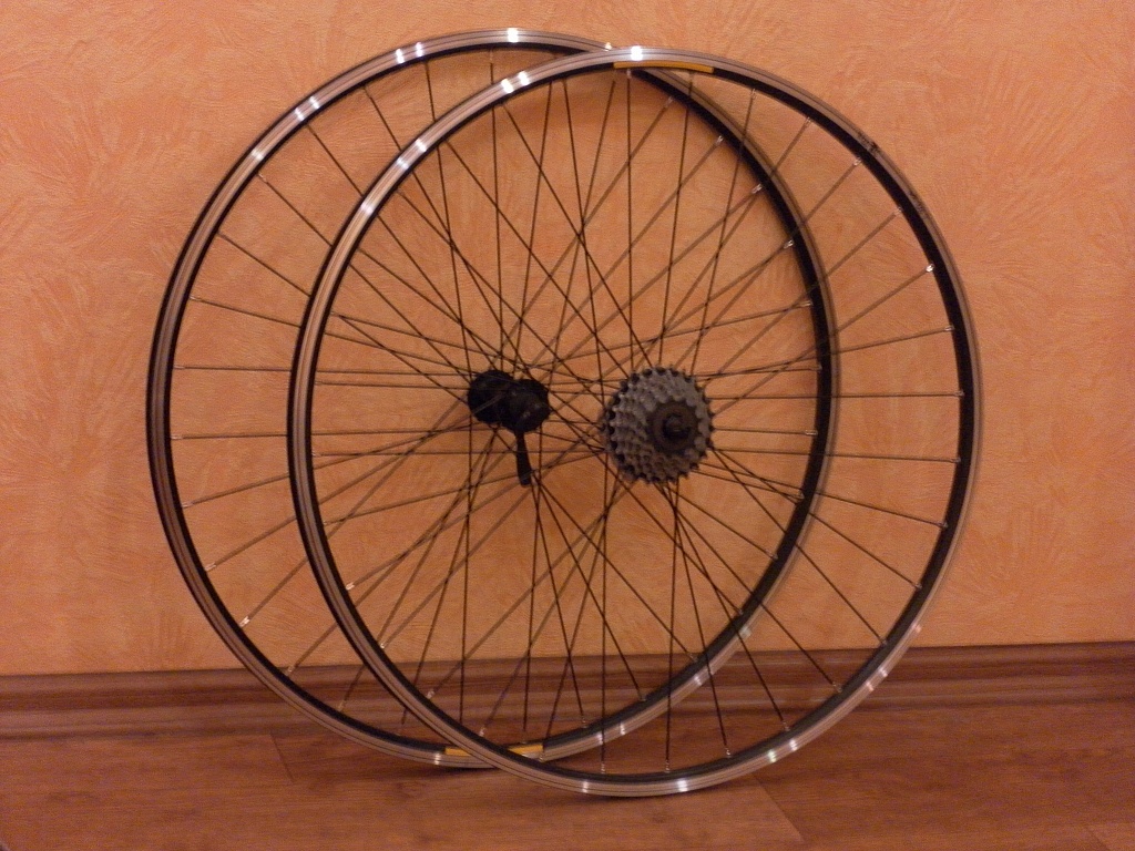

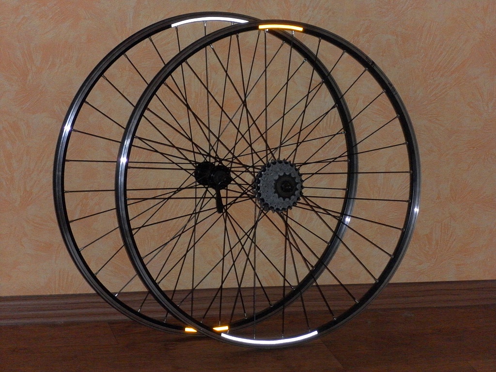

Забрал заказанные на Харьковской,9 колеса под шиповку. Не резину же менять! Колеса то проще 8)
Самый бюджетный набор в черном исполнении.
Главная задача была выйти на параметры для полной взаимозаменяемости, что для семискоростной трансмиссии на колесах 28, оказалось не такой простой задачей!
В итоге, уже дома перебросил кулачки-пружинки-шарики из нового восьмискоростного ореха в свой семискоростной, и вместо временных шайбочек, которые позволили собрать колесо под 125мм по контргайкам, поставил стандартный набор - шайба 4мм и узкая контргайка.
Наклеил полоски из черной световозвращающей пленки, и для соответствия ПДД и наглядности, добавил желтой :oops:

Цікаво, якщо не таємниця, який бюджет бюджетного варіанта?
І хотілось би почути склад коктейлю.
З.І. Саме збираюсь придбати щось схоже.

Переднее:
  1. втулка НВ-RM70 32сп;
  2. обод Мач1 14мм 32дыр преста;
  3. спицы - какая то черная нержавка 2мм, единственное, что нашлось нужного размера (292), еще и с длинными ниппелями...
Заднее:
  1. втулка НВ-RM30 32сп (с заменой 8-ми скоростного барабана на 7-ми скоростной) и еще нужно обрезать ось;
  3. спицы те-же, но с нормальными ниппелями;
  4. кассета - мусор из кладовки :D 26-23-21-19-17-15-13
Проблемой остались ободные ленты. В Сумах пока не нашел :(
Колеса собирал для шиповки, а она, как пишут в ваших интернетах, все-равно не катит :D , поэтому особо не заморачивался :pardon:
Все, вместе с двумя камерами Кенда 700х28-45 (надежные, специально для зимы - толстые такие, что можно без покрышки ездить :mosking: ) и работой, обошлось в 975грн.
З.Ы. Готов выслушать конструктивную критику :friends:

Да нет никакой критики не будет Понятно в целом. Моя поисково-разведочная работа принесла почти такие же результаты - обода Алекс-римз, втулки беспородные (формула и ещё что-то из шимано впереди, спицы тоже чёрные, пара камер кенда. Шоссейные, правда. Точно в цене всё не вспомню, но что-то в этих же пределах - плюс-минус сотня.
Ну резину Степан купил отдельно, кассета тоже оттуда. Да, флипперы ещё. В клубе есть, если проблемы.

Ніякої критики, колеса як колеса, просто є дві нестиковки:
Про обода
МАВР написав:
Два раза покупал Мач1 - первый и последний
Про спиці
МАВР написав:
Особенно капризны они, когда их не 36
Вимагаю пояснень :D
