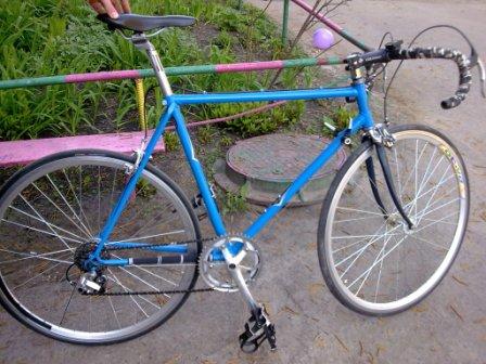

Велосипед: Шоссер Magni
рама - Magni (дропауты Gipiemee)
вилка - Bianchi (дропауты Compognolo)
рулевая -Shimano 105
подсидел -Gipiemee Italy
седло -SelleRoyal
вынос - Colnago ITM
руль - ХВЗ
торм. ручки - Sulky
тормоза - Superbe 4700 (очень похожи на Compognolo)
колеса:
переднее
втулка - спецзаказ ХВЗ
спицы - нержавсталь
обода - 700 Double Wall DA-30
покршыка - Kenda Koncept 700X23c

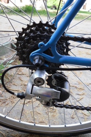

заднее
втулка - ХВЗ (с большими фланцами)
трещетка - Shimano MF-TZ06 7 ск
спицы - нержавсталь
каретка - noname(ждет дальнейшее замена на картридж Shimano)

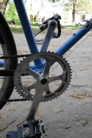

система - Shimano 105 52/42
задний переклюк - Shimano Sora
педали - Wellgo с туклипсами
цепь - Taya chain (made in Taiwan)
манетки на рамные - Shimano задняя индексный, передняя фрикционный
хух пока разобрался с загрузкой фоток :D

Система стопятая под квадрат? Если да, где брал?

под квадрат ,брал Б/У на форуме харьков.турист

Хорошо укомплектован. Поздравляю :Bravo: :)

спасибо ,стараемся :)
