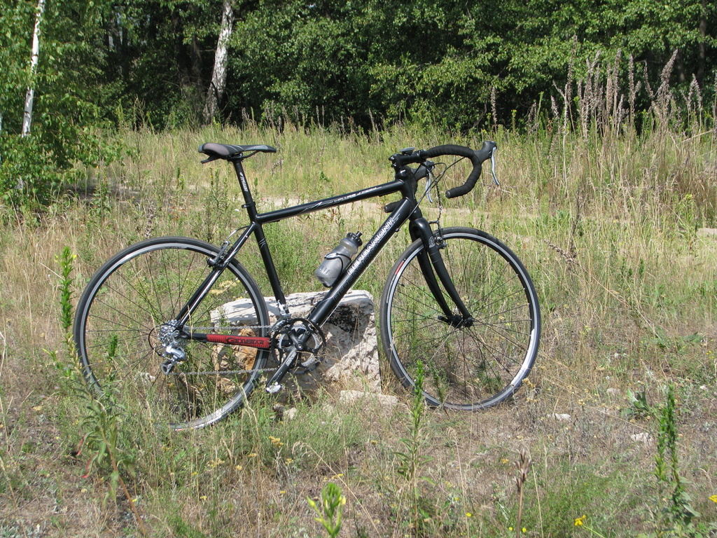

Ещё пару лет назад задался целью собрать лёгкий байк с "бараном" до 5000 грн.
Пролистав множество форумов и сайтов я наткнулся на Bergamont Beluga Speed, у которого от шоссейника:
- оба переключателя, причем весьма достойного уровня
- геометрия рамы близка к шоссейной
- жесткая вилка
- вес 10.5 кг
Но в стоковой комплектации у этого велосипеда прямой руль и соответственно манетки Shimano SL-R440.
Поюзав прямой руль я однозначно понял, что это не моё и как только появилась возможность - заменил на баран и дуалы. :roll:
Вот собственно моя окончательная спецификация:
РАМА: 700C Speed Alloy 6061 Lite Tubing, Hydroformed, 3D forged Dropouts, Speed-Geometrie
ВИЛКА: Bergamont Alloy Elite Speedblades
РУЛЕВАЯ КОЛОНКА: Cane Creek No.11
РУЛЬ: Руль-баран X17
ОБМОТКА: Specialized BG Bar Phat
ВЫНОС: Tattoo Speed Comp
СЕДЛО: Tattoo ML Lite
ПОДСЕДЕЛЬНЫЙ ШТЫРЬ: Tattoo speed Stick
ЗАДНИЙ ПЕРЕКЛЮЧАТЕЛЬ: Shimano Tiagra
ПЕРЕДНИЙ ПЕРЕКЛЮЧАТЕЛЬ: Shimano FD-R440-LB
МАНЕТКИ: дуалы Shimano ST-3300 Sora
ТОРМОЗА: Tektro RX1, Tektro RX1.0
ВТУЛКИ: Tattoo Pro / Shimano FH-RM60-8L
КАССЕТА: Sram PG-850
ОБОДА: Tattoo BGM TA-19
ПОКРЫШКИ: Specialized All Condition Sport Tire, 700 x 25C
СИСТЕМА: Truvativ Touro C2.0 50/36
КАРЕТКА: Truvativ BB-07 Power Spline
ПЕДАЛИ: Shimano M520 SPD
ВЕС: 10,5 кг
ЦВЕТ: Matt Dusty Black

Здорово смотрится :good:
Ездить должен не хуже...
Да действительно, по крайней мере лучше чем в стоковой комплектации :)
Щас подумываю обкатать свою лошадку куда подальше!

Лошадка зачётная! :good:
Велодвижение Шостки выходит на Путь циклокросса... 8) И это правильно!

Знакомый аппарат, видел в исходном варианте. Молодца, что довёл затею до конца. Теперь можно ездить по Шостке, не вызывая такого дикого удивления, как я, приехавши на шоссейнике. Смотрели, как на диво жители. Короче - правильно всё. Ждём в гости, но скорее - сами прикатим в конце августа. Уже намечено, скреплено печатями.

Наблюдения показывают, что рано или поздно, те кто начал с байка плавно переходят на шоссейник.
Но поскольку со временем без езды на велосипеде жизнь мрачнеет, а погода и формат покатухи бывает не совместим с шоссейным велосипедом, то конечно тут нужен байк.
Что касаемо Bergamont Beluga Speed 2009, то приличный получился аппарат, рад за CRYvet-а, удачи и удовольствий от езды на этом чуде-творения.
