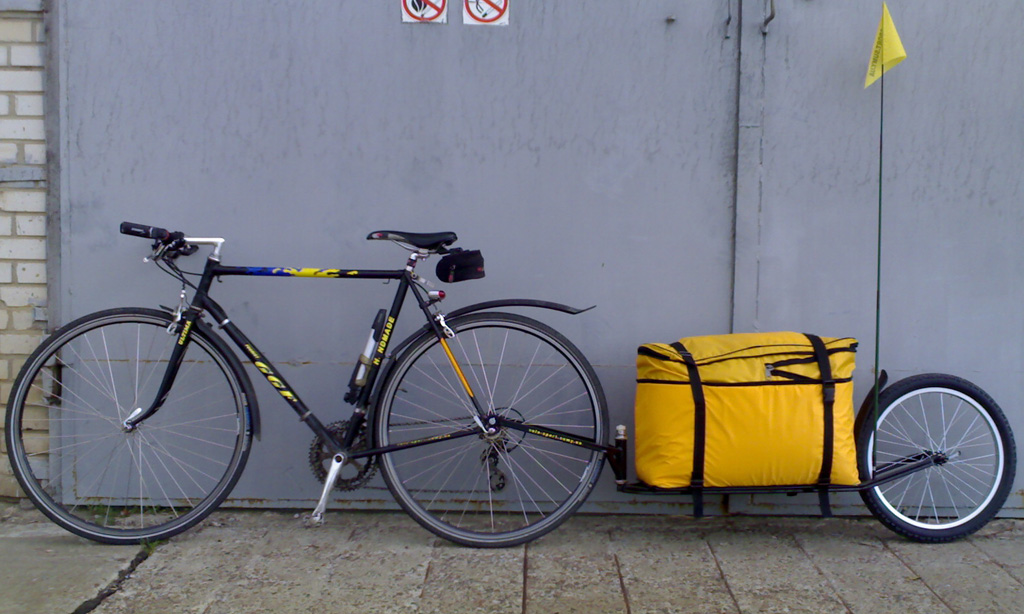

ПовідомленняДодано: 21 вересня 2009, 11:06
Изображений: 2270
Продолжаю тестировать трейлер в различных "режимах" :D Уже пройдено около ста километров.
Сегодня "утрамбовал" на максимальный объем...
Отлично управляется, неплохо едется :wink:

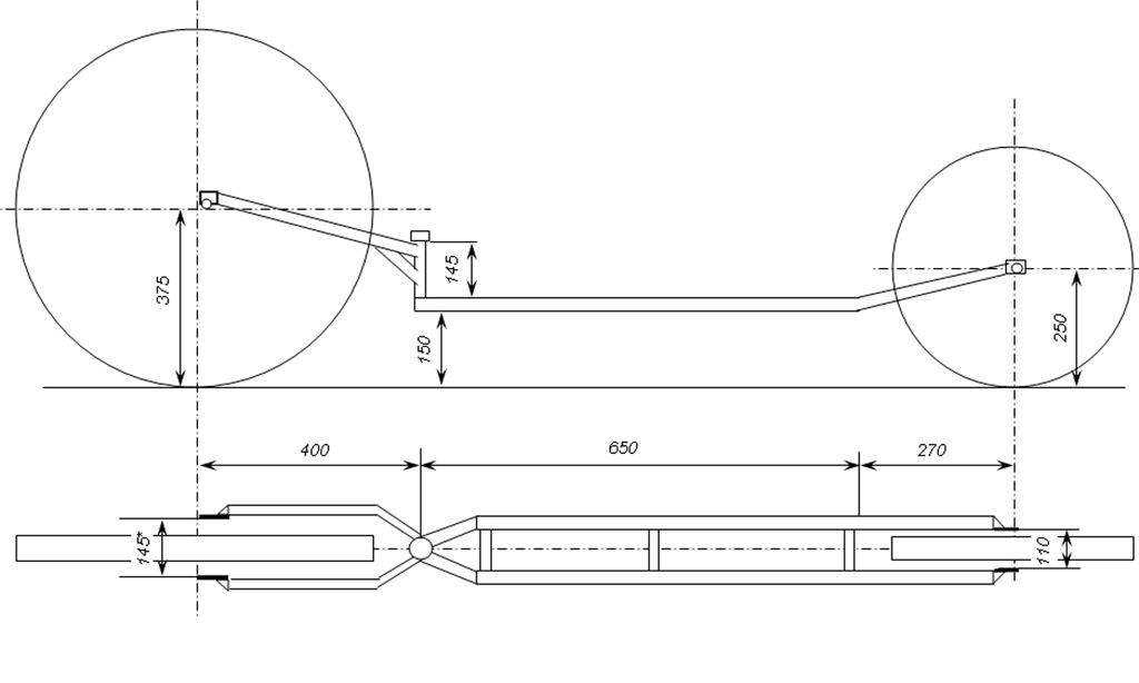

ПовідомленняДодано: 21 вересня 2009, 12:37
Изображений: 2270
Обещаные эскизы...
- рама с вилкой (под колесо 28' с размером по контргайкам 125мм) в сборе. Рама профиль 20х20, вилка 20х10. Размеры со звездочкой адаптировать к своему велосипеду.
- цапфы под "глухие" дропауты из листовой нержавки 5мм с фиксацией "барашком" под шайбу (вечером выложу фото :pardon: )
 Тема повідомлення: Re: Велотрейлер
ПовідомленняДодано: 21 вересня 2009, 19:33
Ага. Спасибо :drinks:
Будем творчески переосмыслять :)

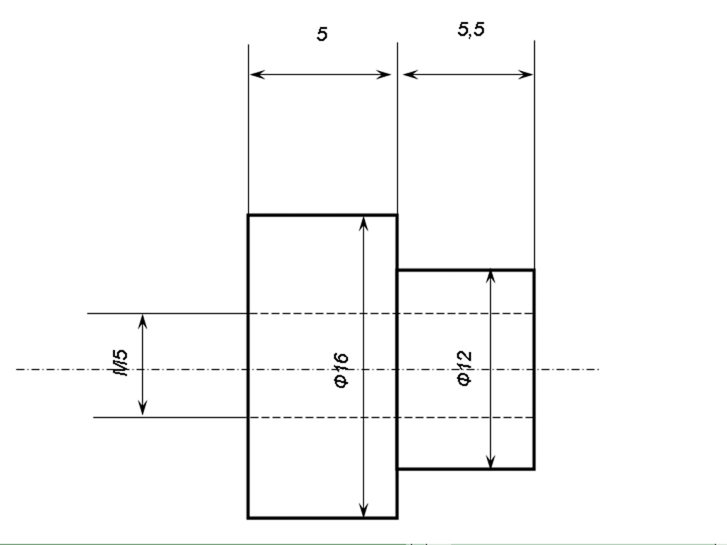

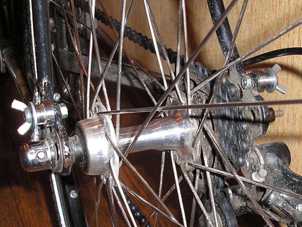

ПовідомленняДодано: 21 вересня 2009, 21:11
Изображений: 2270
Основа всему - шпилька М5 длинной 27мм (4мм - контргайка "внутри" дропаута, 5мм - сам дропаут, 11мм - цапфа, 2мм - шайба, 5мм - "барашек")...
ПовідомленняДодано: 22 вересня 2009, 09:34
У меня изнутри дропаута проставить контргайку практически нельзя
Справа зазор между крайней звездой и дропаутом - около 1 мм.
Так что при установке багажника юзаю гроверы.
Мне не очень нравится поворотная стойка.
Если на фото все выглядит прилично, то на чертеже видны слабые места.
Что-то с этим надо придумать :fool:
