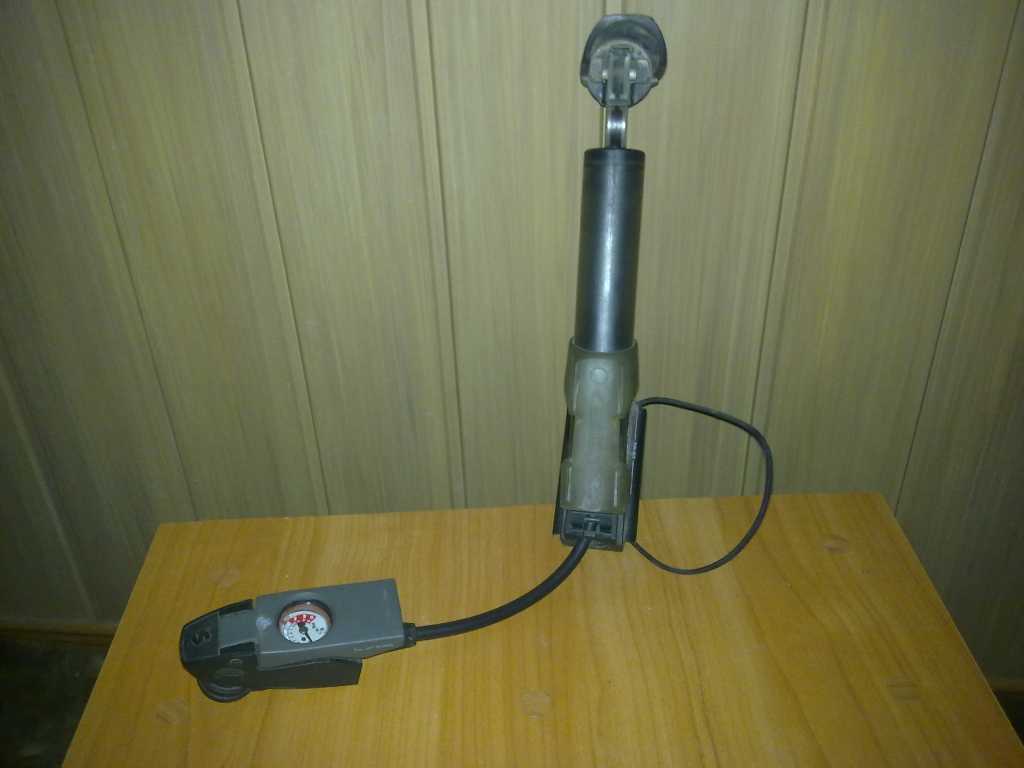

OlMi написав:
...Перед выездом решил подкачать колеса и сломал Prest-у. После вынимания насоса колесо сдулось.:(
Заменил камеру... Потерял драгоценнейшее время светового дня.:cry: ...
По началу я тоже 4 или 5 сломал, потом психанул и купил вот такой себе насос
с шлангом, больше ниппелей я не ломал, кстати сыну купил попроще, на Харьковской у Вити заказывал, тоже нормальный насос, только без манометра :)

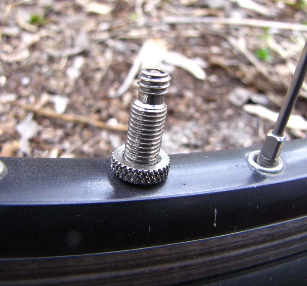

Realyst написав:
OlMi написав:
Не болтайте ерундой :D
Поломка нипелей не связана напрямую с насосом
перед тем как нацепить штуцер нужно открутить "крышку" нипеля и нажать на нее, как правило этот механизм прикипает после длительного нахождения под давлением. поломка происходит не на всех насосах, зависит от конструкции толкателя внутри штуцера, но может произойти на любом, на все воля случая

Загнул малость, каюсь, всего пару, ломал по не опытности и от усердия %) , в прямом смысле сломал, в том деле сила и ещё кое-что нужны, чтобы удержать насос в одном положении, у меня не всегда это получалось, поэтому и купил насос с шлангом, и как писал выше, больше такого казуса не было, а перед тем как нацепить штуцер, коню понятно, инструкция от e-fox3 выполнялась исправно :)

Я и не писал, что проблема в насосе, проблема в качающем, для себя её решил приобретением такого насоса :good:

PK написав:
В походных условиях качаю, положив снятое колесо на землю. В таком положении насос ниппель не "телепает", да и "вдуть" можно поболе. Когда качают "на весу", самому страшно. Но многие качают именно так. :unknown:
после обучения операции с нажатием на нипель еще не поломал ни одного, хотя в походных условиях качаю как и многие на весу
да и чисто теоретически, как можно его поломать когда он втоплен? :unknown:
то есть поломка ну практически исключена во время самого процесса накачки, разве не так?
остаются операции одевания и снятия штуцера, но так как и при поломках нипеля и при успешном накачивании снимал штуцер одинаково (не на излом),
то остается операция присоединения. Ну вот такая логическая цепочка

Понимаю, что меня не понимают, поэтому, если посмотреть на схему ниппеля Presta, то у меня ломался корпус у основания обода :pardon:

PK написав:
e-fox3 написав:
Надо с понятиями определиться. Утоплен шток (или как мы ЭТО назовём?). Поломка штока не приводит к "сдуванию" колеса. Просто камера становится "одноразовой", т.е. давление то она держит, но накачать её уже не получится (шток провалится). У OlMi колесо сдулось. На сколько я понял, сломался не шток.
Хотя... если шток сломался при одевании насоса, то сдуется колесо. Согласен. :sorry: ХЗ, что у него там сломалось.
Ну давай назовем шток, этот тот на котором фиксирующая гайка (самая верхняя)
вот у меня ломался именно этот шток, причем он не вынимался из корпуса а просто болтался, и колесо при этом спускало

По уточненной терминологии я сломал шток, когда снимал насос.
И эта внутренняя байда провалилась внутрь камеры по причине того,
что я пытался выяснить, какое давление в камере осталось и дунул туда насосом еще пару раз.
:D
По свободе я поставил ее на место, наружу торчал маленький кусочек штока с резьбой.
Я на него накрутил гайку. Может еще удастся попользоваться.
Насос Реалиста со шлангом я видел. Классная вещь. Нужно наверное купить.
