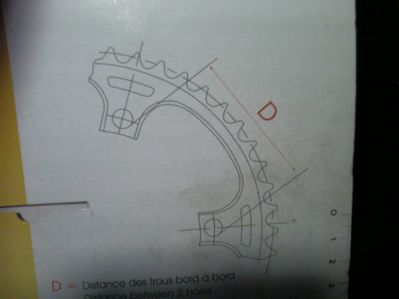

Велосипед: гномик
На упаковке звезд есть вот такая вот таблица для быстрого определения диаметра BCD! Хотя французи пишут PCD!!

AlexN10 написав:
Так вот именно не шиманячий. У шиманы между центрами рядом стоящих болтов 65 мм, а на провиле на 10 больше.
Меряй штангелем :twisted: Стас жеж тебе таблицу подогнал буржуйскую... А вообще, чтоб жить "долго и счастливо" (ц), я с на Чемпаке с БСД 110 перешел на 130 сменив провил на древнюю стопятую под квадрат :wink: РАДУЮСЬ! :Yahoo!:

Конечно перемеряю дома штангелем, но судя по приведенной Стасом табличке, у меня скорее всего 130.
А это значит, что поиск упрощается и можно брать звезду любого производителя с этим разимером :dance:
