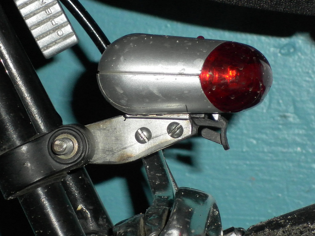

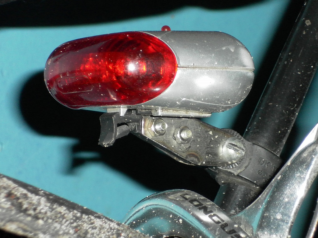

"Товарищи ученые, доценты с кандидатами!" (ц) Ваше пластмассовое крепление "мигалки KSL - 305" настолько уйопищЬное, что вы его даже постеснялись показать на оф. сайте :mosking:
И хотя сама "мигалка" вполне устраивает, после "черезрульки", пришлось колхозить крепление напильником на коленке... А где гарантия, что новое купленое (которое к тому же, стоит больше половины стоимости всего комплекта), не лопнет на следущий день? :twisted: При том в самый неподходящий момент!
И делов то всего:
  1. Все лишнее с площадки было срезано острым ножом.
  2. Форма двум пластинкам из нержавки предана с помощью шлифмашинки, напильника и надфиля.
  3. Просверлено два отверстия под крепежный винт 3мм, и одно 5мм.
  4. Все прикручено на лисапед... и не отвалилось до сих пор :D
Короче, 20 минут полезного труда, и вуаля! 8)
Буду рекомендовать такой "колхоз" несчастным владельцам ваших "мигалок", только для того, чтоб они у вас их больше не покупали!

Маю аналогічну блималку. До неї претензій не маю, світить непогано, тест на вологостійкість пройшла на 5. :good: А от кріплення дійсно слабеньке, зламав без особливих зусиль. Качав підспущене заднє колесо опираючись на седло. В якусь мить велосипед почав падати, при цьому блимавка зачепилася за мене і кріплення зламалось.
Взяв нове з китайської блимавки, добре що воно підійшло.
Дійсно, кріплення сильних навантажень не витримує. :?

Моя ещё раньше МАВРовой обломилась "лёгким движением руки", благо не выбросил, а тут смотрю МАВР своей инженерной мыслю и правильно заточенными руками сварганил ремонт, не долго думая стырил идею :oops: и за теже 20 минут починил и свой девайс :crazy:, более того, быстренько запатентовал его в агенстве, и теперь все авторские права у меня, так что пивом расчитывать нужно будет со мной :D
