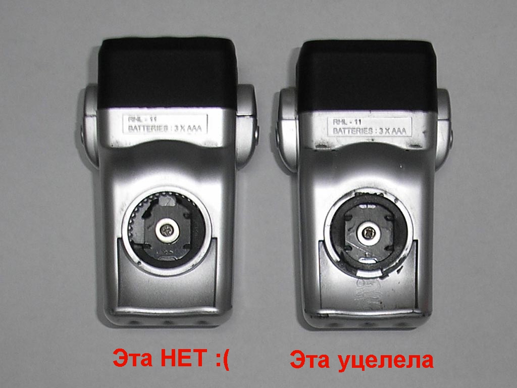

В процессе установки это китайское "№;%: упало, мгновенно распрощавшись с креплением, подскажите как его починить?

Да, выглядело это так:

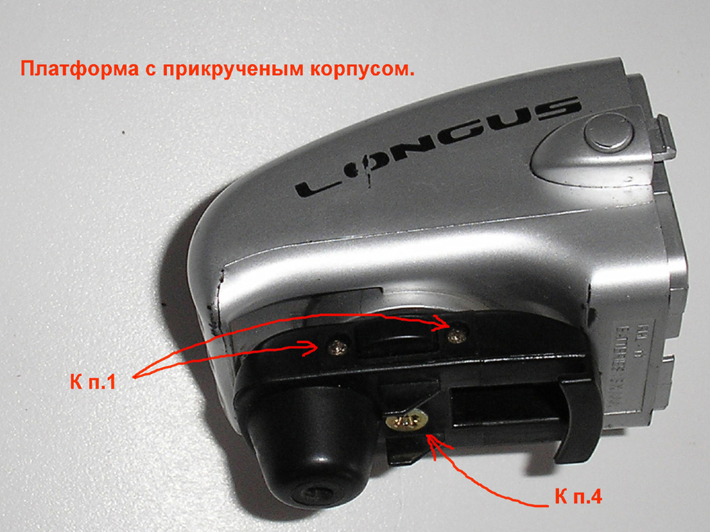

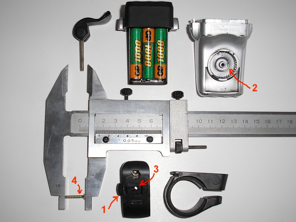

А последовательность следущая:
  1. Выкрутил два винта на платформе, вынул пружину фиксатора, закрутил все на место...
  2. Снял сломаный зубчатый сектор на корпусе фары, открутив винт.
  3. Раскаленным шилом проплавил отверстие в платформе, так, чтобы оно совпадало с отверстием в корпусе фары (oсобая точность не нужна ).
  4. Саморезом с "откушеным кончиком" прикрутил платформу к корпусу фары. Саморез не должен выглядывать на внутренней поверхности. Длинна самореза подбирается опытным путем.
  5. Хомут ставим на руль, на него одевается платформа с прикрученым корпусом. Все затягивается винтом с эксцентриком. Фара вставляется и вынимается, корпус фары остается на руле. Это минус.
    Но, зато, фару можно плавно регулировать по горизонту, а не "щелчками", что гораздо удобней...
Чего только не придумаешь, чтоб другу крепление не дарить :D :D :lol:

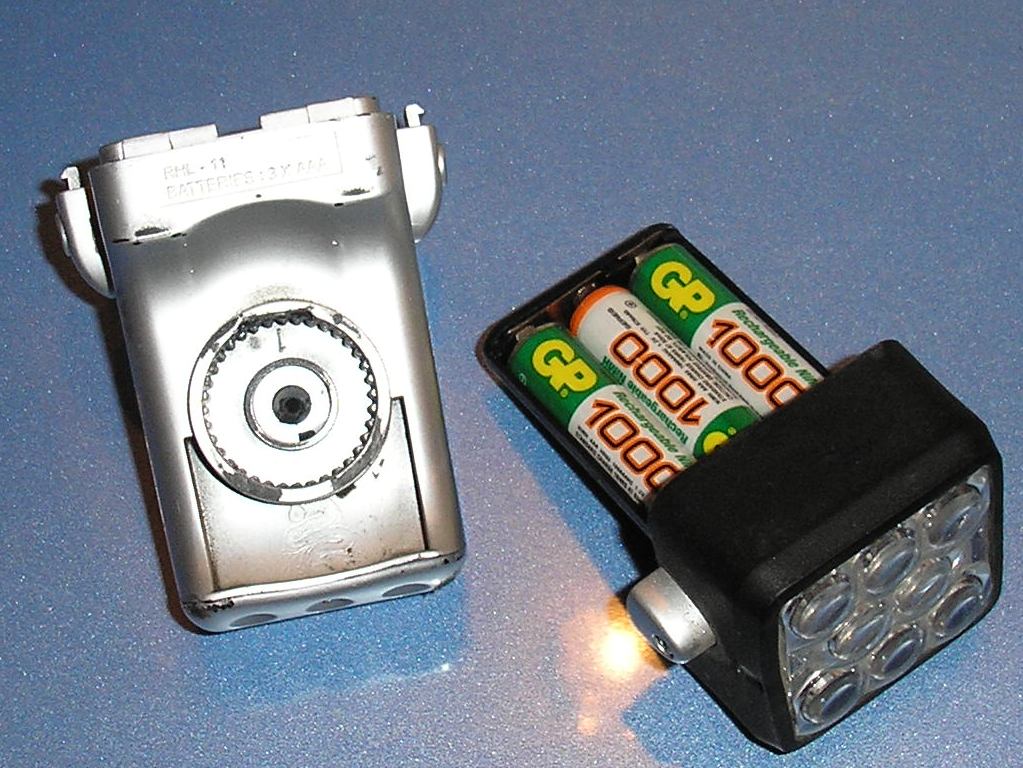

А ты что аккумуляторы туда поставил? Насколько быстро батарейки садятся?

Да...
Была проблема с зарядным. Предлагали на два, или на четыре канала, при том, запараллеленых. Три никак не зарядить (особенно если учесть время заряда).
