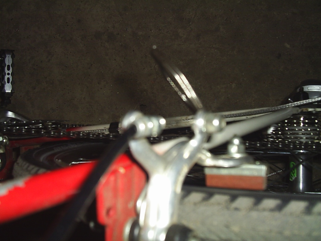

Мавр, а по-поводу совпадения, не смотрел вчера, но по фоткам судя, то совпадает не с 5-й, помоему! Глянь

Глянь
Шутка удалась! Мне, всего-то, надо распечатать и приложить линеечку :D
