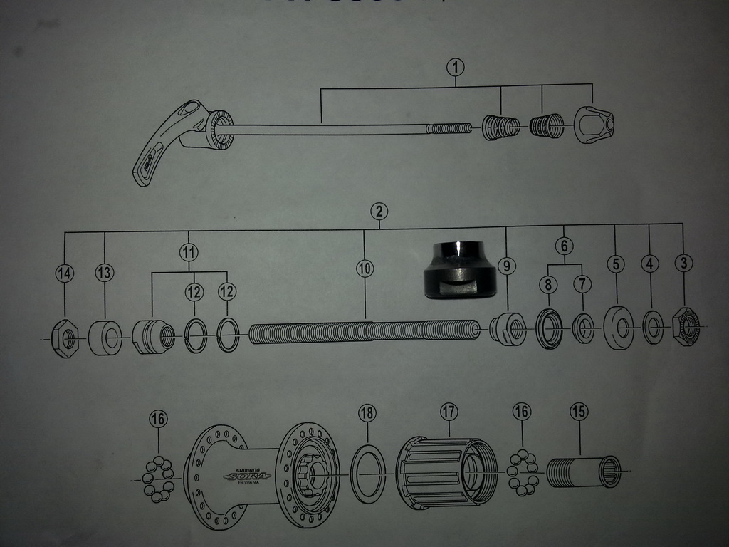

Столкнувшись с такой же проблемой, решил её заменой конусов и шариков,самый широкий выбор по Сумам в вело магазине на Харьковской, только напрямую с Витей.

Здесь вкратце затронуто решение данной проблемы.
Задняя втулка как у тебя:

Alexxx13 написав:
диаметр шариков 6,35мм ,конус называется y-220 98080(М10х15.1мм) где такой купить?
Шарики импортные для заднего колеса 6,35, а советские 6,00 и в импортные втулки не подходят, а вот с конусами немного проще импортные подходят, но не все - нужно пробовать мы в клубе с этой проблемой справляемся
