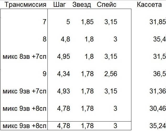

Пропали 8ск кассеты 23-13, которые уже давно использовал как донора. Провел расчеты
Похоже, донорами для 7ск трансмиссии Чемпака будут 9ск кассеты 25-13...
Привет маркетологам! )
