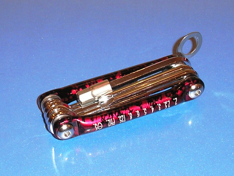

Уважаемые специалисты! Подскажите, для чего в набор шестигранников присовокупили медиатор? :roll: :Search:
 Тема повідомлення: Re: Профилактика велосипеда
ПовідомленняДодано: 30 березня 2011, 12:48
З нами з: 30 березня 2011, 12:34
Повідомлень: 8
Звідки: Ирпень, Киевская область
Велосипед: Бергамонт Рефлекс
Может это открывачка для бутылок? :D
Где и как купить правильный велосипед?
ПовідомленняДодано: 30 березня 2011, 19:37
Повідомлень: 14242
Изображений: 2258
Пробовал... Гнёцца и не открывает :cry:
ПовідомленняДодано: 30 березня 2011, 20:23
Гена, это для мыслей о высоком.
