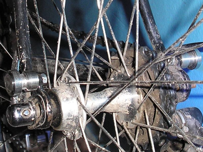

Первая конструктивная особенность (пока незапатентованная %) ) - крепление трейлера хочу сделать не на эксцентрик, а на стандартные проушины в дропаутах двумя винтами с "барашками" :roll:
- здесь дизайн даже получше! :good:
- а это ващще =@

В результате конструкторских изысканий, концептуально переработан узел сцепки :D Теперь он будет еще более быстросъемный...
В проушины дропаутов вкрутятся цапфы (нержавка кругляк Ф20мм + токарные работы) на которые будут накидываться дропауты вилки трейлера (нержавка лист 4мм + слесарные работы :D ), фиксируемые пружинным замком (проволока ст.Ф3мм)...

Процесс идет! 8) Цапфы вкрутил :D
Завтра буду вырезать передние дропауты трейлера и разрабатывать проволочный замок...

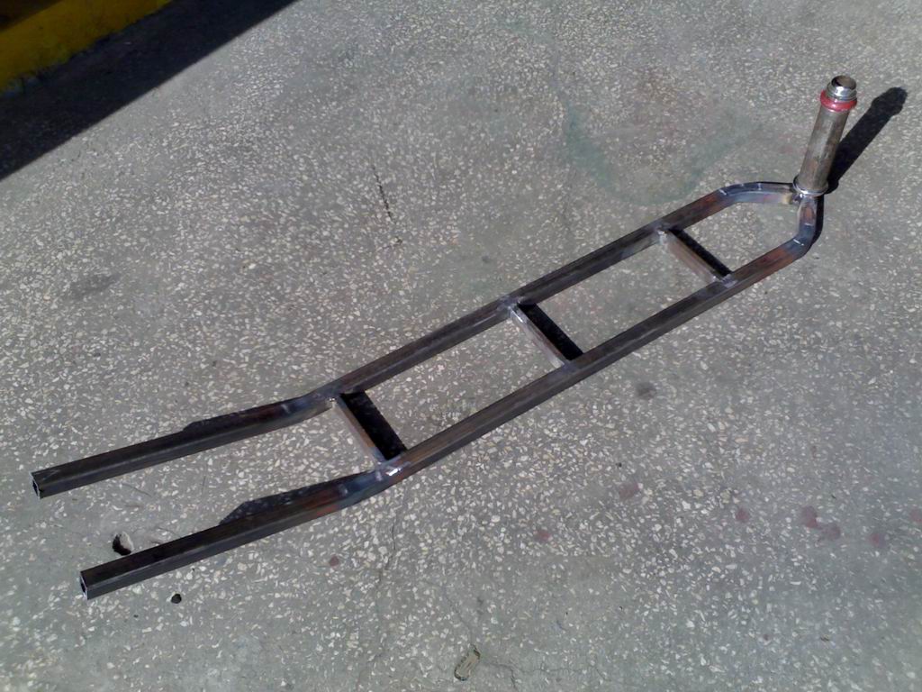

Эксперименты с трубами закончены. Непонравилось... :D Взял квадратный профиль. Будет, конечно тяжелее, но прочней и красивше :oops:
 Тема повідомлення: Re: Велотрейлер
ПовідомленняДодано: 08 вересня 2009, 15:54
Повідомлень: 14242
Изображений: 2258
Результат трудового дня 8)
Рулевая - 32-я труба, проточенная под стандартные чашки с трубой вилки от С-Ш.
Рама из профиля 20х20...
Завтра сварка вилки из профиля 20х10 и все дропауты.
Послезавтра - покраска... :roll:
