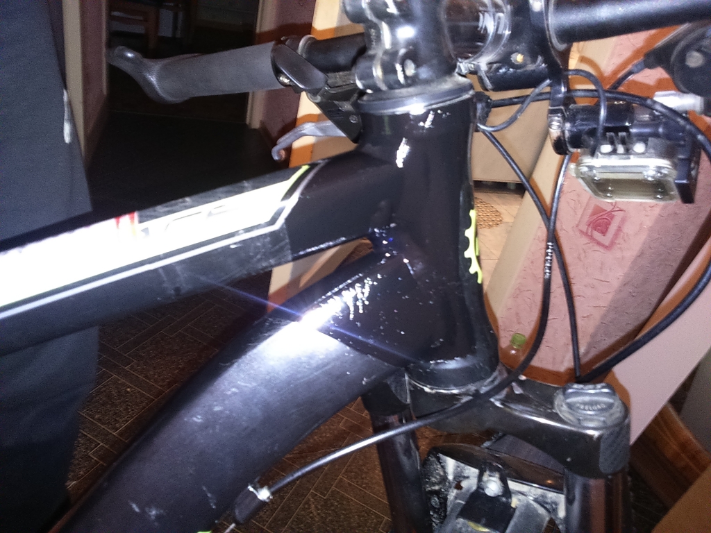

Подкраска рамы в домашних условиях.
Подготовка.
Результат.
