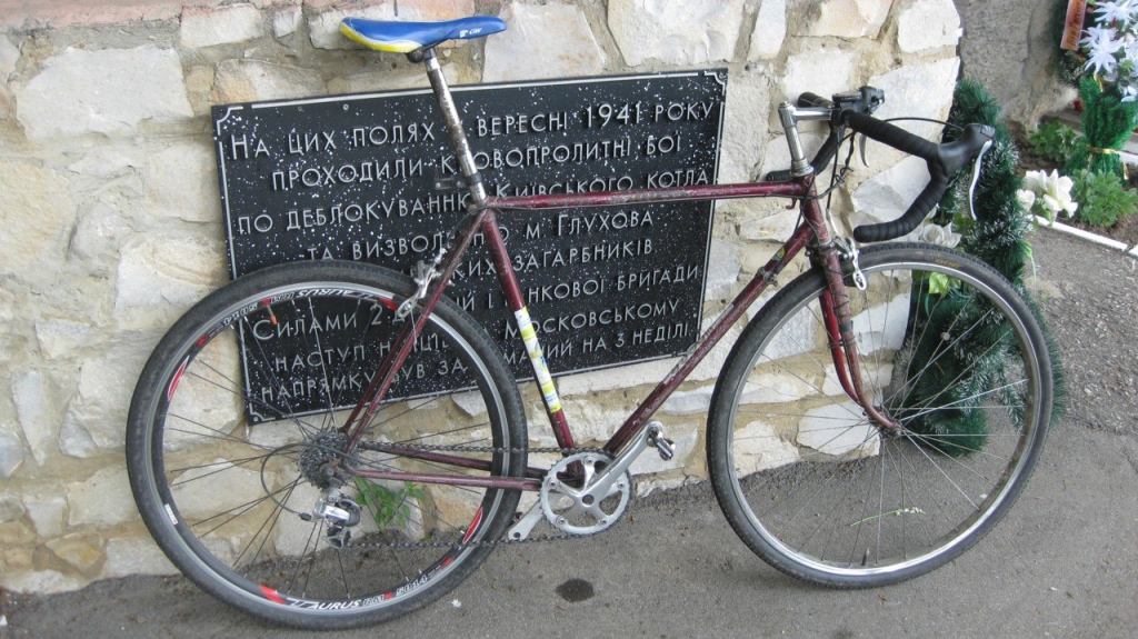

Розповім про свого «сурового шосейника».

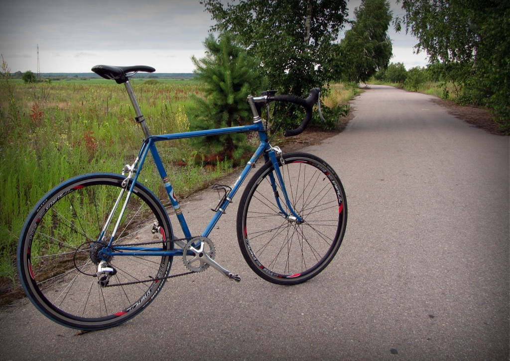

Коли маєш лише шосейний велосипед, бувають моменти коли відчуваєш себе не повноцінно, обмежуєш себе. Отож, ще на сезон 2012 зібрав собі велокросовий ровер на базі ХВЗ Старт-Шоссе 68 року. Гарний вел, перший «крокодильний» досвід. :good: Але були з ним різні трабли. Головним з них було періодичне відпадання гаку, який тримав задній перемикач. Це робило стартон не досить надійним. Та й на ростовці 56 мені було не дуже комфортно.
На велосезон 2013 вирішив обновити вел №2. Старт-Шоссе проявив себе дуже гарно, тому я запланував зібрати щось подібне, що було раніше але з урахуванням минулого досвіду. На щастя, після тривалих пошуків підходяща рама знайшлася в нашому місті! :dance: До речі вона в більш кращому стані та вища за попередню. Поступово придбав невистачаючі деталі, підфарбував раму, і зібрав собі чудового, як на мене, ровера! Комфорту придає сучасне сідло і встановлений фляготримач, якого не вистачало на попередньому стартоні. :roll:
Базою став фреймсет ХВЗ С-Ш 1967 року з ювілейним розфарбуванням до 50-річчя Жовтня.
Процес зборки був цікавим і змушував постійно щось доводити напилком, придумувати як сумістити деталі.

Після випробовувань, був задоволений на 105%! Велосипед впевнено набирає швидкість, відчутно хаває вібрації, стрибає по ямам, зручний по посадці. Він добре підходить для недалеких покатух по нашим розбитим дорогам та для виїздів на грунти - саме для цього він і був створений. :good:

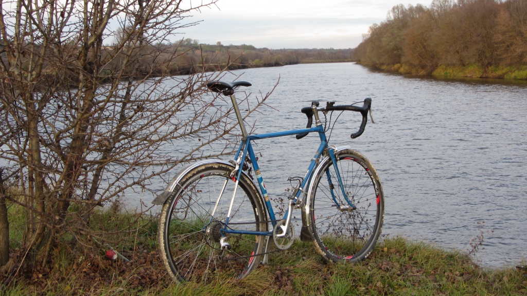

Старт-Шоссе 1967 (Mud Edition)
Нарешті зробив нормальне фото нової версії Сартона. Осінньо-весінній грязьовий варіант.
Повноцінні крила дійно працюють ефективно при подоланні багна. Грязюки на одязі і велосипеді зменшилось, термін "життя" ланцюга без чистки і змазки збільшився. :OK:

VeloBon написав:
Еще лучше улучшить, извините, показатели сможет МЕГАБРЫЗГОВИК. Не пожалеешь :?
8)
