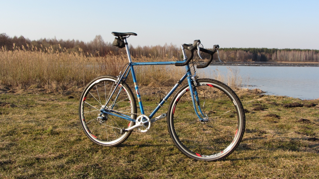

Розповім про свого «сурового шосейника».
Коли маєш лише шосейний велосипед, бувають моменти коли відчуваєш себе не повноцінно, обмежуєш себе. Отож, ще на сезон 2012 зібрав собі велокросовий ровер на базі ХВЗ Старт-Шоссе 68 року. Гарний вел, перший «крокодильний» досвід. :good: Але були з ним різні трабли. Головним з них було періодичне відпадання гаку, який тримав задній перемикач. Це робило стартон не досить надійним. Та й на ростовці 56 мені було не дуже комфортно.
На велосезон 2013 вирішив обновити вел №2. Старт-Шоссе проявив себе дуже гарно, тому я запланував зібрати щось подібне, що було раніше але з урахуванням минулого досвіду. На щастя, після тривалих пошуків підходяща рама знайшлася в нашому місті! :dance: До речі вона в більш кращому стані та вища за попередню. Поступово придбав невистачаючі деталі, підфарбував раму, і зібрав собі чудового, як на мене, ровера! Комфорту придає сучасне сідло і встановлений фляготримач, якого не вистачало на попередньому стартоні. :roll:
Базою став фреймсет ХВЗ С-Ш 1967 року з ювілейним розфарбуванням до 50-річчя Жовтня.
Процес зборки був цікавим і змушував постійно щось доводити напилком, придумувати як сумістити деталі.
Комплектація:
Рама ХВЗ Старт-Шосе 1967 580mm
Вилка ХВЗ Старт-Шосе 1967
Рульова ХВЗ Старт-Шосе 1967
Винос ХВЗ Старт-Шосе 1968
Руль X17, Anatomic Handlebars, 440mm, ǿ25.4mm
Обмотка Giant Bar Tape
Седло Giant Flow1
Глагол Сталь, 400mm, ǿ 25mm
Задній перемикач Shimano Sora Silver RD-3300-SS, 8 speed
Тормоза Alhonga HJ-714AG
Тормозні ручки/манетки Shimano Sora ST3300
Втулки Shimano 2200 Silver 32 hole
Шатуни Prowheel Solid 130BCD 170
Зірка Shimano Alfine FC-S500
Каретка VP-BC73 68mm вал 107mm
Касета Shimano Alivio CS-HG51 8 speed, 11-28
Ланцюг Shimano CN-HG70 8 speed
Обода Remerx Taurus 700Cx32L
Гума Kenda Khan 37х622
Камери Kenda/Schwalbe Road Tube, 700 x 28-47 Presta 60mm
Педалі Shimano M520 Clipless SPD Pedals Black
Після випробовувань, був задоволений на 105%! Велосипед впевнено набирає швидкість, відчутно хаває вібрації, стрибає по ямам, зручний по посадці. Він добре підходить для недалеких покатух по нашим розбитим дорогам та для виїздів на грунти - саме для цього він і був створений. :good:
Старт-Шосе 1967 (Cross Edition)
Більше фото тут.
STRAVA: Bohdan Remnov
Шостка-Вело

Очень даже симпатично, сам разрываюсь как хочу что-то подобное, но кхс пока справляется, хоть и тяжел.
Бонки под тросик на верхней трубе варил сам?

Там бонки не варені, ось тут добре видно
http://imageshack.us/photo/my-images/545/img1928z.jpg/

salveg, як вірно підмітив Indian, упори під тросики швидкості зроблені зі стандартного кріплення для нарамних манеток.
На верхній трубі (для тросів гальм), бонки рідні хвз-шні. Просто зрізав край захисної оплітки рубашки до сталевої проволоки, щоб рубашка зайшла.
Все працює чітко і не затирає. :OK:
Взагалі я намагався обійтися без сварки, сверління отворів і т.д. Щоб максимально зберегти цілісність рами.
