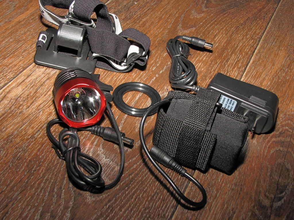

Ну вот и мне под елочку подарок приехал :dance:
Клон Мейджик Шейн с диодом cree xml T6.
По рекламным заявлениям светит ярче P7, но при этом экономичнее.
Уже не терпится испробовать в действии, но думаю такую поделку надо сначала доработать в плане теплоотвода и влагоизоляции.
Но светит же зараза ярко :shock:

Затратная сторона выглядит примерно так. Та фара, что заказал я на диале стоит $ 47,30. Но я попал на распродажу, на вкладке deals, она продавалась за $36,99. Буквально за несколько часов их вымели 250 шт.
В итоге, я точно не прикидывал, сколько там ушло на все комиссии при пополнении долларовой карточки и пейпала, но гривен в 320 "под ключ" скорее всего уложился.
Есть еще аналогичные фары за 43 и 45 бакса, но чем они отличаются - одним китайцам известно.
Я и свою пока рекомендовать к покупке не буду, хочу услышать вердикт Алекса 13го, который доводил до ума оригинальные Мейджики.
Но, сдается мне, даже со всеми затратами на модернизацию, должно получиться гораздо выгоднее.
Ну и что касается непосредственно света, то светит, на мой взгляд, абсолютно не хуже оригинала. Правда "половинчатый" режим скорее всего не половинчатый, а гораздо меньше, в сравнении он светит примерно так же, как и мой старый "кошачий глаз". Этого будет недостаточно, на скорости больше 25 км/ч уже не успеваешь среагировать, на спусках надо притормаживать.

Заодно провел первый тест фары на Cree XML T6.
И немного подробностей. Пока в кладовке думал, как подружить фару с плоским рулем чинелли велосипеда IMа, да крепил аккумулятор к раме, корпус фары, за эти несколько минут, существенно нагрелся. Отсюда можно сделать вывод, что доработка теплоотвода фары проведена Аклексом13 на совесть, за что ему огромная благодарность. :good:
По его же словам, результат был бы гораздо лучшим, если бы под размер была выточена и установлена шайбочка, увеличивающая площадь контакта. Справедливости ради, он заметил, что и оригинальному Мейджику, для повышения надежности, не помешала бы эта доработка. Но несколько лет эксплуатации МАВРом данных фар дает основание считать, что и термопаста неплохо справляется со своими обязанностями.
В движении, да еще и по морозу, корпус оказался абсолютно холодным. Но светит эта крошка настолько мощно, что вблизи от не можно и руки погреть :D Описывать сам свет, наверное, смысла нет. О нем уже очень много сказано. Единственное, было бы интересно взять фотик, штатифф, и померяться с фарой на Р7.
В общем, буду пока эксплуатировать, но предварительно считаю, что при необходимости доработки теплоотвода и влагоизоляции даже оригинального Мейджик Шейна, клон при такой цене тоже имеет право на существование.

Сегодня подарили фару .Один в один как у AlexN10. Даже цвет короны такой же.
Пока тестирую по квартире. Но, возник вопрос:как , куда,сколько закладывать термопасту для теплоотвода.
Насколько я понял ,между рефлектором и корпусом.Может ошибаюсь?

Пару слов о заявленной экономичности...
Эксперимента ради решил проехать на одном заряде аккумуляторов утром в Суджу, а вечером в Сумы.
Учитывая, что по зиме я скорее всего не уложусь даже в 4 часа, кинул в рюкзак свой старый кошачий глаз.
До работы добрался за два с половиной часа. Назад половину дороги добирался по светлому и еще час со светом. В Стецковке увидел красный свет индикатора, а перед Верхним Песчаным, хоть и ожидал этого момента, но как-то вдруг оказался в кромешной тьме. После яркого света такое пренеприятненькое ощущение. До города доехал со старым светом, ну а в городе и так достаточно хорошо освещено.
В итоге три часа и сорок минут работы на максимальной яркости.
Достаточно неплохой результат, но если ехать долго ночью, то в перспективе, наверное, надо бы второй блок аккумуляторов заиметь, а то перспектива погрузиться в темноту она как-то не радует.
