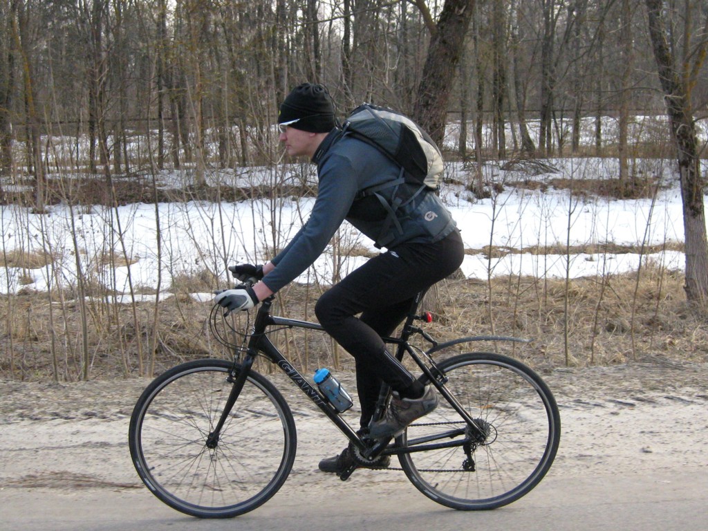

Расскажу о том, что заменил на велосипеде.
Заводская сборка оказалась вполне терпимой, но без кастома конечно не обошлось. Буквально после первого же выезда поменял стоковый руль вместе с выносом, а чуть позже заменил седло.
Вынос был тяжеленный, толстостенный и внешне несимпатичный. На его место я поставил неплохой шоссейный PRO LT (100мм). Случайно попался на харьковском онлайн-магазине, причем по недорогой цене.
Родной райзерный руль тоже раздражал весом и не нравился формой, и был заменён на прямой и легкий Token, который я насмотрел на Чайнике. Ну и грипсы на новый руль поменял по причине установки рожек. Родные грипсы – комфортные, с расширениями по краям, жалко было резать, поэтому купил самые простые ВВВ-шки со сквозными торцами и с заглушками в комплекте.
Седло поставил проверенное в походах Giant Flow 1 – бюджетное, но очень удобное и довольно лёгкое. :good:
Больше ничего не менял. Все остальные компоненты и детали я решил заменять уже по мере их износа.

Велосипед перебран и полностью готов к сезону. 8)
Заменена вся ходовая часть, включая заднюю перекидку, а также тормозные колодки.
Систему поставил Shimano Alivio с расчетом звёзд 42х32х22, причем звезду на 22 демонтировал сразу же. Надеюсь, расклад 42х32 будет оптимальным.
На родной системе 48х38х28 я использовал в 99% среднюю звезду, т.к. 48 было как бы многовато, а 28 - маловато.
В итоге звезду на 38 слизал до упора, 48 юзал крайне редко, а малую звезду вообще возил зря, и не мог снять по причине неразборной конструкции системы.
Кассету выбрал тоже Alivio, с раскладом 11-28. Прежняя кассета имела явно ненужную крайнюю звезду на 32 - никогда её не использовал.
Состояние родной кассеты после 4000 км. Без комментариев. :pardon:
Цепь поставил Shimano HG70, по совету брата. Она хорошо себя показала в боевых условиях.
Большие надежды возлагаю на новые тормозные колодки – они должны решить проблему раздражающего визга тормозов.
p.s. Заменой компонентов выиграл в весе порядка 250 грамм. :good:

ПовідомленняДодано: 17 квітня 2013, 00:21
Повідомлень: 445
Изображений: 352
Звідки: Шостка
Велосипед: Scott Speedster 20
Вкатываюсь, привыкаю к новой системе шатунов. Кроме того, пробую слегка изменить посадку в пользу аэродинамики. В прошлом сезоне, судя по фото, видео, да и по ощущениям, посадка у меня была слишком вертикальной.
Экспериментирую с проставочными кольцами под выносом.
После первой сотни километров могу констатировать: с непривычки звезду на 42 крутить не так уж и легко. К тому же сказываются 4 месяца простоя и отсутствия всякого фитнеса. :(
