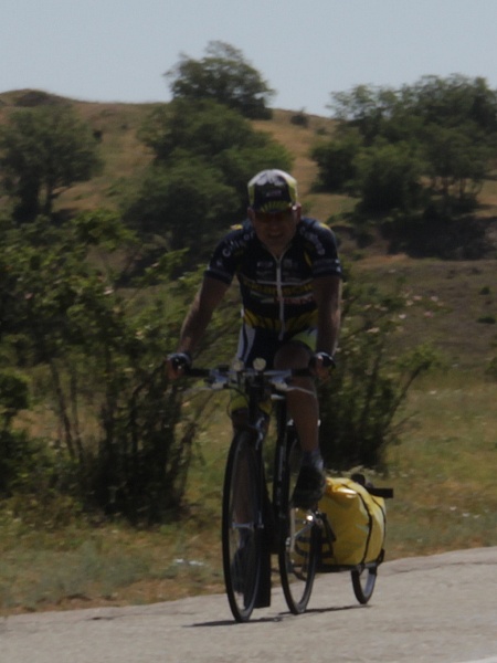

Стоило ли "изобретать велосипед" для транспортировки такой сумочки? Не проще ли закинуть ее на плечо или просто купить багажник?
И второй вопрос, как крепится прицепчик к оси колеса? Если жестко, то на неровностях дороги он будет работать на излом в горизонтальной плоскости (три колеса - три точки опоры в разных плоскостях).

Стоило. Для понимания вопроса насколько стоило, нужно содержимое сумочки положить за плечи, на багажник и проехать Карпаты, Крым и сотни километров наших дорог.
И когда придет это понимание, возможно отпадет желание ставить под сомнение конструкцию, прошедшую такие практические испытания. :pardon:
Во-первых, все уже изобрели до нас. Во-вторых, проехать с сумочкой на плече, объемом 30литров и весом 15кг 100-150км в день будет, мягко говоря, не удобно.
bubnov написав:
Рулевая колонка трейлера позволяет отакЭ
З.Ы. Еще раз предлагаю прочитать тему с первого сообщения. На все вопросы отвечу подробно...

Товарищ даже меня (технически тупого) насмешил. Какой горизонтальный излом, если крепится на шарнире практически? Если бы я не видел этот девайс в работе многочасовой практически по бездорожью... тогда этого спора вообще не было бы. А так... А сколько протянет резинка? И что творить при её порыве в отдалении от технической помощи? Я был на первом испытании "сумочки", она была набита влажным песком под завязку, масса, если не изменяет память была то ли 30, то ли 35 кг. И Мавр ехал по объездной на приличные горки. Так что ваш сарказм разбивается о самую твёрдую вещь - факт.

А таку "сумочку" на плечи?
Приблизно 35кг і 40км частково розбитої дороги, частково грунти. Ніяких проблем ні у конструкції ні у мене. Коли будуть випробування вашого "туристичного" возка чимось подібним, тоді і пишіть про переваги конструкції. Із задоваленням почитаємо.
