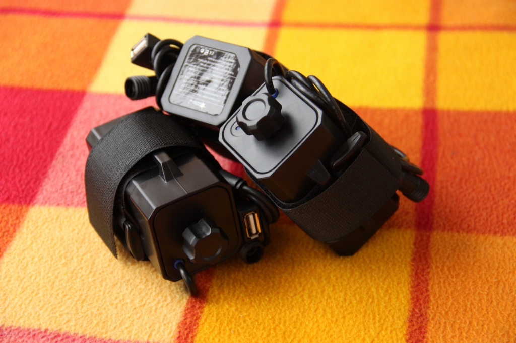

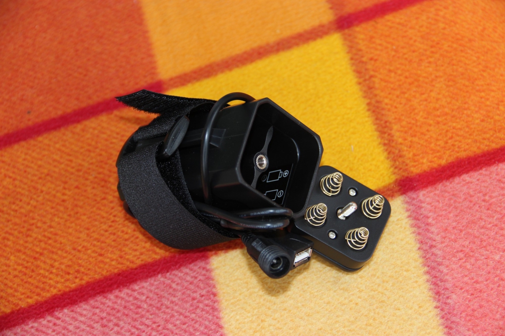

Вот так выглядят боксы
Емкость готовой батареи будет зависеть о того, что в нее напхали.
На выходе 8.4В для фары и 5В на юсби.
Для турыстов конечно повышает автономность, особенно если иметь несколько комплектов аккумуляторов.
Умная зарядка на 4е независимых канала с неплохим соотношением цена/качество/функционал.
Цены можно увидеть в теме
Задержались в дороге 18650 аккумуляторы, как доедут, отпишусь о результатах работы в комплекте с фарой и телефоном.
