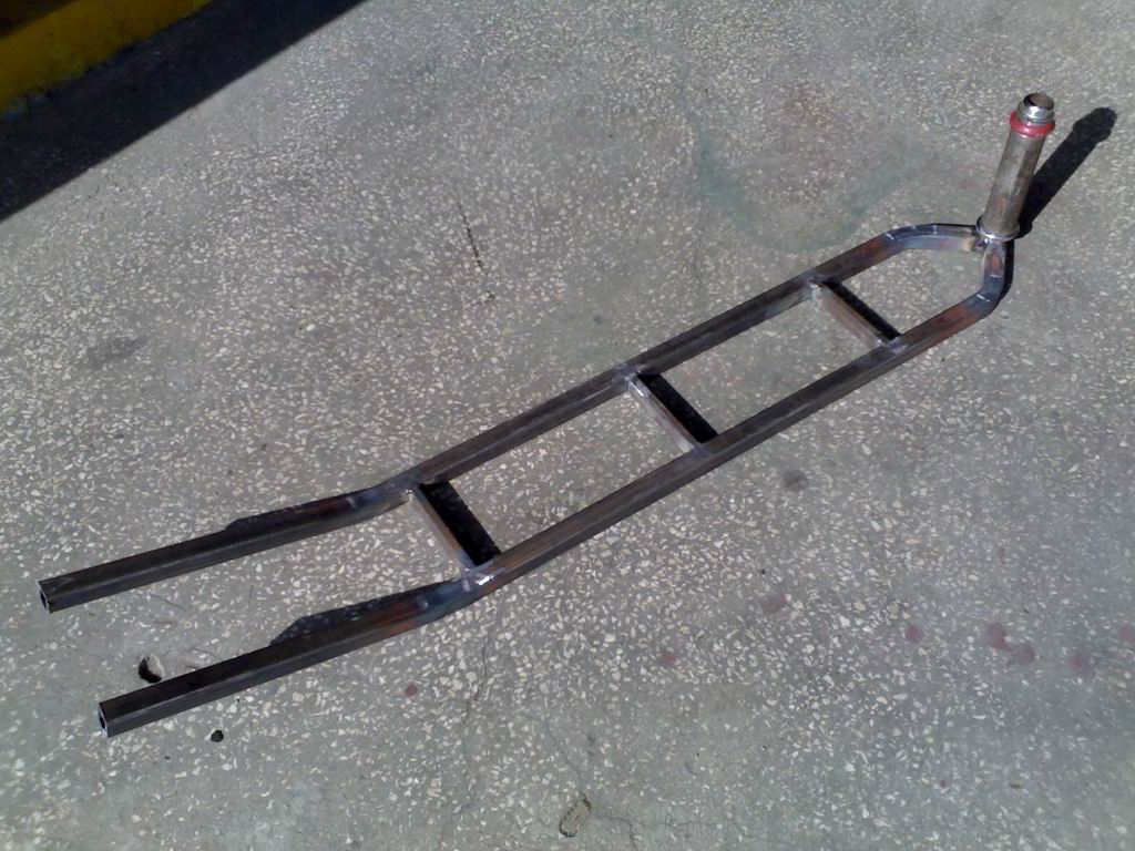

Эксперименты с трубами закончены. Непонравилось... :D Взял квадратный профиль. Будет, конечно тяжелее, но прочней и красивше :oops:
 Тема повідомлення: Re: Велотрейлер
ПовідомленняДодано: 08 вересня 2009, 15:54
Повідомлень: 14221
Изображений: 2229
Результат трудового дня 8)
Рулевая - 32-я труба, проточенная под стандартные чашки с трубой вилки от С-Ш.
Рама из профиля 20х20...
Завтра сварка вилки из профиля 20х10 и все дропауты.
Послезавтра - покраска... :roll:
