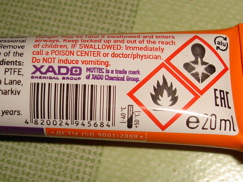

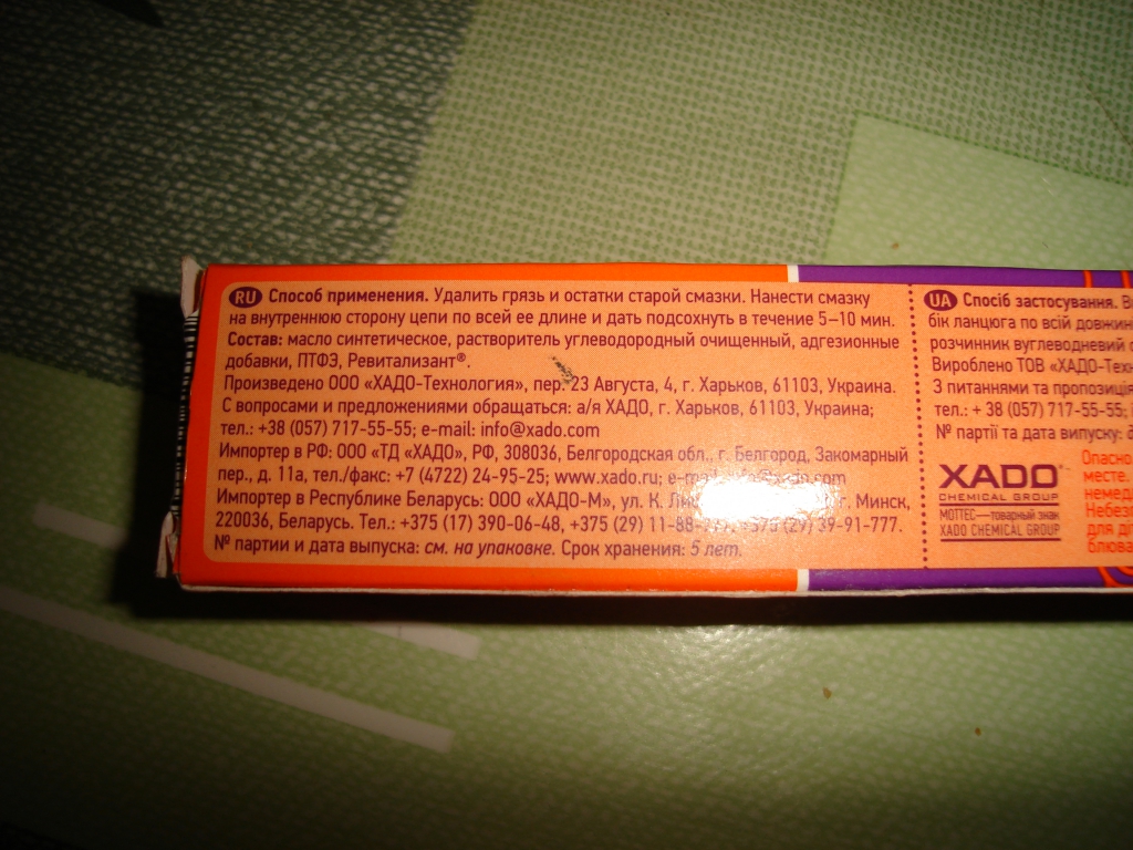

Приобрёл Велосмазку "ХАДО" . Сверхводостойкую
20 мл за 25 грн. Ценник не меньше от импортных аналогов, но не большая расфасовка позволяет купить продукт любому!
На коробочке все надписи на русском и украинском. А на самом тюбике на английском(скорее всего на импорт) :unknown:
Носик капельницы тоненький. Очень удобный
ПО консистенции смазка жидкая с оригинальным запахом. Используется какой-то растворитель.
Я так понял, это 2-ухкомпоннентная смазка.
Помыл цепь и капнул в каждый ролик. 5 минут ждешь и вытираешь насухо.
Качество мазюки покажет испытание километрами, но на утро после обработки цепи пошёл дождь. А это признак правильной смазки :good: :D
