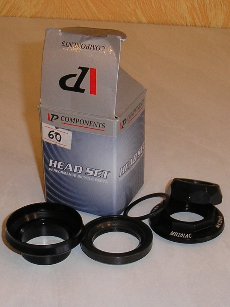

Хорошая новость для крокодиловодов. Промы VP МН201АС
полностью взаимозаменяемы с промами ВВВ BHP-15
Единственное отличие - цена :twisted:
Теперь у меня в запасе аж три прома и куча чашек! :Yahoo!:

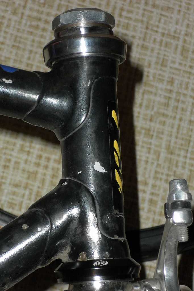

Итак, уныло ковыряясь в железячках полностью разобранного Чемпака по программе подготовки к сезону, было принято решение заменить убитую спецзаказовскую верхнюю пару рулевой на пром. Имея в запасе кучу хлама от ВиПи и БББ, пришлось точить-пилить - спасибо Пилигримм выручил...
Эскиз набросал
но, воплощение в металле превзошло все ожидания
Верхний ряд слева направо: контргайка, кольцо, наружная чашка, промподшипник, внутренняя чашка
Нижний ряд слева направо; наружная чашка, промподшипник, упорное кольцо
Теперь рулевая прослужит половину вечности
