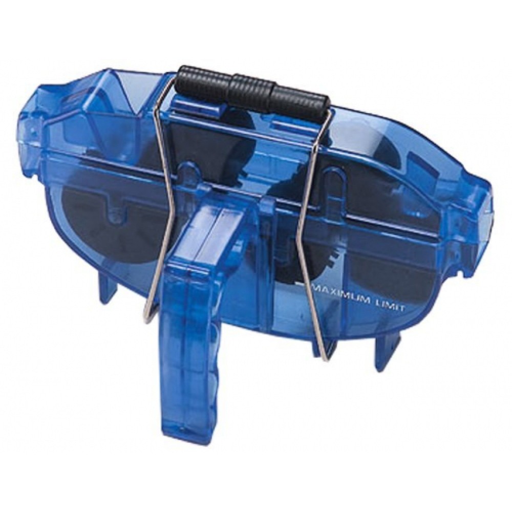

Интересно, стоит ли брать цепомойку или это лишняя трата денег?

Dimazarudniy написав:
Она больше подойдет для тех... кто ездит на байках по грязи. А что у тебя сильно мажется цепь?
Раньше тоже.. о ней подумывал... но.. знающие люди обьяснили... что к чему.
Если попадает песок на цепь.. то старой зубной щеткой почистил.. и все!
 Тема повідомлення: Re: Поговорим о смазке цепи
ПовідомленняДодано: 06 червня 2015, 23:57
Выскажусь, т.к. пользуюсь этим девайсом. Ежели набилось в цепь каки всякой, после дождя и т.п. - цепемойка здорово работает. В разы эффективнее зубных щёток, сам пользовался ими, но ... особенно грязепед часто подвергается засорению. Так что сам пользуюсь. Не жалуюсь.

Выскажусь в пользу данного девайса. Использую машинку фирмы Bike Hand вот такую:
Мою цепь если очень грязная или перед заменой на другую" по кругу"
Бензины,керосины и другие растворители не пользую из за их ароматов :D Смесь Фейри с водой не понравилась. Плохо отмывает.
Облюбовал средство для мытья двигателя. Запах моющего средства а растворяет не хуже керосина.
Уже вторую бутылку домываю.
Смазку использую Хрянцузкую:
После мытья цепь блестит как новенькая! :good:

А как себя поролончик в цепемойке чувствует после этого средства?
