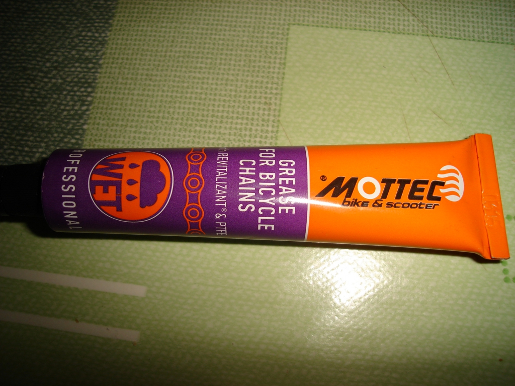

А я протестировал Mottec Grease For Bicycle Chains (для сухой погоды) - https://xado.ua/smazki/smazki-dlya-tsep ... cle-chains
Единственный минус - металлизированный тюбик - сложно равномерно капать в пин... То нифуа, то дофуа ) Для перфекционистов рекомендую набирать в шприц )
