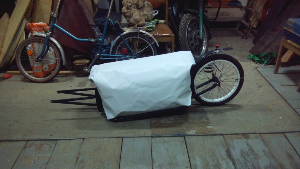

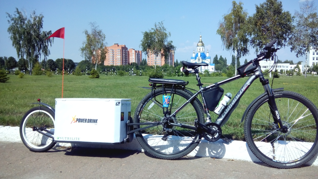

Сделал коробочек на свой велоприцеп
и так как коробочек получился чуть тяжелее чем хотелось бы, пришла мысль из этого коробочка сделать ещё один прицепчик с двумя 16ми колёсами по бокам :)
а вместо коробочка слепил такую сумку из ПВХ ткани
сумка получилась очень лёгкая и вместительно-объёмная :)
время и опыт эксплуатации покажет что из этого выйдет
всё это из разряда поделок о которых немного рассказал в своей теме Наши Руки не для скуки
