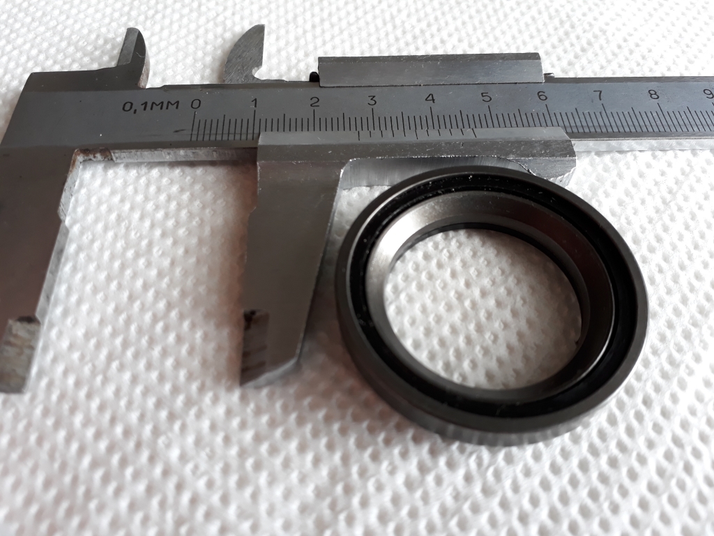

Есть эксперты по фотографии определить отечественный аналог подшипника рулевой ввв?

Понятно. Экстрасенсов нет...
Тогда дополнительная информация
ВВВ пишет - https://bbbcycling.com/en/bike-parts/he ... rts/BHP-15
Цитата:
Frame cups: ø 30.2 mm
Fork crown: ø 26.4 mm
Bearing: ø 41.5 x 7.9 x 45°
Отечественная промышленность до картриджных подшипников у нас не доросла .
