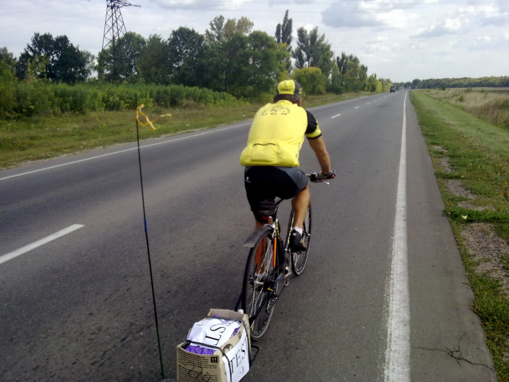

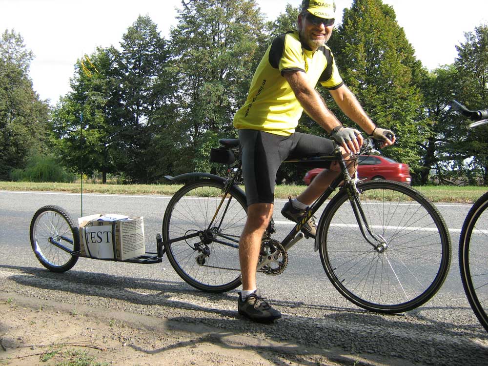

Будь ласка вам фото...
вага тестового грузу 30кг :shock:...
...після скиду баласта, залишилося приблизно 15-20кг...
Свої враження і відчуття від МАВРа, котрий особисто і тестував...

А что, смотрится вполне ничего себе, очень органично. Интересно, насколько сильно меняется управляемость? И не прыгает ли на кочках? Особенно без груза.

Что сказать - мне понравилось :good:
Сразу хочу поблагодарить друзей, которые помогли в осуществлении задуманного :friends:
Вес трейлера с колесом 7кг, без колеса - 5 8) Думал будет гораздо больше, потому как заявленый вес прицепа Weber Monoporter 12,5кг :shock:
При динамическом испытании на прочность загрузил 30кг песка. Крейсерская на Грязепеде - 26-28км/ч (по Роменке ехал 30...). На объездной, с горки 40, на горку 18 :twisted: Разгон-торможение, конечно, гораздо плавней. Управляемость - удовлетворительная... За 15км конструкция не разрушилась :D
Для проверки "половинного режима" чуток отсыпал :D
Прицеп практически не чувствуется. Управляемость - великолепная. На спуске к Прокофьева раскатился 50...
В процессе теста выявил и недостатки.
  1. Хочу уменьшить "клиренс" до 10см. С еще более низким центром тяжести ехать будет приятней.
  2. Нужно изменить конструкцию дропаутов вилки. Проволочные замки - вещь недолговечная...
Дополнительно хочу :D
  1. колесо 20 дюймов с аллюминевым ободом черного цвета :oops: и резину слик. На Харьковской БМХ-ные колеса от 350грн :shock: Если у кого есть б/у, рассмотрю любые предложения.
  2. заказать в Тревелсе баул и флажок с логотипом сайта...
Думаю успеть до "Закрытия сезона" :D

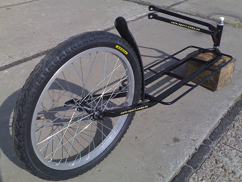

Ну вот, кажись насобачился вставлять картинку.

Сегодня заказал колесо (взятое без спроса с велосипеда Маврены, водрузил на место :D )...
Компоненты самые бюджетные:
    втулка - 35грн;
    обод люминь одинарный 55грн;
    резина - 55;
    камера - 30;
    спицы - 20;
    сборка 15...
... баул-сумку в "Тревелсе" - 150грн и флажок с адресом сайта 2х20грн...
Эскиз новых цапф у токаря. Завтра будут готовы.
Завтра, так-же, переделаю дропауты вилки трейлера.

Установил "штатное" колесо - втулка Quando, обод Sing Wa, покрышка и камера Kenda, флиппер - изолента :D (мне показалось, что оно вполовину легче "тестового"), поставил брызговик. Изменил конструкцию дропаутов вилки...
Жду новые цапфы. "Барашки" купил...
