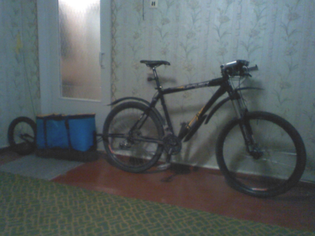

hulagu написав:
то на чертеже видны слабые места
Где? :shock: Когда мне местные сопроматчики рассказывали про "слабые места" вилки, я просто напоминал, что все ЭТО крепится к велосипеду двумя винтами М5...
Больше вопросов не задавали :D
Если тебя смущает узел "рама - шток рулевой", то карту сварки могу выложить дополнительно :wink:
А в двух словах - в шток вварена заглушка, к которой приварен двухсантиметровый кусок профиля с проваром внутри. И вот к нему уже стыковалась передняя часть рамы. Да, и еще. Сварщик шестого разряда с допусками... :pardon:

Тут вопросы задают... Подумал, что ответ может быть кому то тоже интересен :)

Размер колеса трейлера - это компромисс между общим габаритом и "полезным" :) Но это только в случае выбора схемы одноколесного трейлера :wink:
А вообще, существует множество прицепных устройств от разных производителей. Мне понравился ЭТОТ интернет магазин, который предлагает полный спектр, по крайней мере для ознакомления :D
- ну чем не шедевр! Хотя центр тяжести высоко...
Кстати, зря вы так о двухколесных прицепах. При серьезном подходе может получиться очень функциональная штучка!
- сто килограмовый! :shock:
- тоже зашибись...
Но одноколесный и для тропинок практичней, да и на битом асфальте лавировать удобней - идет колесо в колесо...
З.Ы. При езде в городе, неудобств с трейлером не обнаружил. Он уже, чем руль. А "негабарит" всего 1,15м... С яркой сумкой и флажком, незаметить его очень трудно :D

Протестировал велотрейлер под дождем... вернее сказать - под дождиком. Баул протекает по швам :(
Вроде "Тревелс" и фирма солидная, и дождь не проливной, а такая оказия... Чтож теперь на баул еще чехол шить? :evil:

На "Закрытии сезона 2009" покатался с трейлером...
На спуске в Низы, с грузом 18кг раскатился до 53км/ч 8)
А всего в этот день "накрутилось" 72км...
Удобная штучка :Yahoo!:
