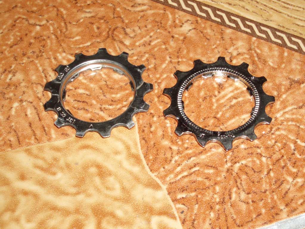

Именно на такой кассете проехал...
Я уже написав:
на пяти цепях IG-70 - 3280, 3086, 3188, 3235 и 3460км соответственно
...в сезонах 2008-2009 на Чемпаке 8)
Бери, и не забывай обслуживать цепь :old:
З.Ы. У меня расклад по звездам был 21-19-17-16-15-14-13. При таком "узком" диапазоне, практически все звезды изнашиваются одинаково (за исключением "краев" :wink: ). Это стоит учитывать...

Сегодня прикупил , себе HG-50 23х13 а также ключик
частое стыкание с ремонтом велосипеда, а также автомобиля доказало, что выгоднее ремрнтировать самому и покупать неимеющийся в закромах инструмент, дешевле как не крути, а еще вся жизнь впереди!
На старой касете явно выражен износ трех звезд 18-21-24,
21я моя любимая, вчера дважды меня чуть не завалила(цепку то она уже не держит проскакивала - сцука), сегодня сменил всю касету
сравнил звезды на касетах ASERA и SORA, а разница то есть!
Ручка правая у меня семериковая, но втулочка моя Тiagra, рассчитана на 8 - 9 звезд, потому избегая всяких подкладок оставил восмерик который стал просто - бомбезно! Малая - крайняя звезда чисто физически не работает, забросив на нее цепь начинает тереть о перья - ее я и заглушил, и того 23*14!(С ASERA осталась 11ти зубая звезда(концевая) не будет хватать 14 выкину 23, и поставлю крайнюю на 11, и будит тож гуд)

О! "Подогнал" под себя. Молодчина :good:
Только такой вопрос, как у тебя получается в "любимых" держать звезду с 21-м зубом? :roll:

я тогда его на 52 множыл! :pardon:

Еще один парадокс! :shock:
Уже в этом сезоне, после плановой замены цепи HG-70, которую "начал" еще в прошлом сезоне, были "проблемы" со звездой 19-зв :oops: Буквально, через 100км все прикаталось идеально - даже стоя на пИдальках все работало изумительно. Закралась мысль, что третюю цепь кассетка не подюжит... Износ то, никто не отменял :wink:
Однако, третяя цепь (та же HG-70) в первый же день после замены, показала себя полностью "юзабельной" на всех передачах на всех нагрузках :shock:
Как?!! Как "подношенная" звезда 19-зв (сори, в начале сезона часто "балуюсь" 42-19 :oops: ) , на которой под нагрузкой проскакивала новая цепь, нормально работала со следующей без "проскоков"?!! :shock: :roll:
А я на днях прикупил на Чемпак 7-ск HG-50 21х13 8) Таких (моих) раскладов не встречал даже в каталогах.
Впервые ничего выдумывать не надо! :crazy:

А я сегодня тестировал "новую" кассету - 19-17-16-15-14-13-12 :crazy_pilot:

На веселые горки заскочил стоя на 39х15, а на подъеме объездной, по привычке искал еще одну передачку :mosking:
Итог. На фитнессы хватает с головой, а на трехсотку 21 верну... В Гадяч без нее въезжать будет тоскливо :(

Классные у тебя кассеты :D
По моему, если в 12 поменять цифры местами, получится как раз сбалансированная кассета 21-...-13
Или тебе 39х13 не хватает, чтобы средняя на работу за 30 получалась? :mosking:

Это в порядке эксперимента :)
