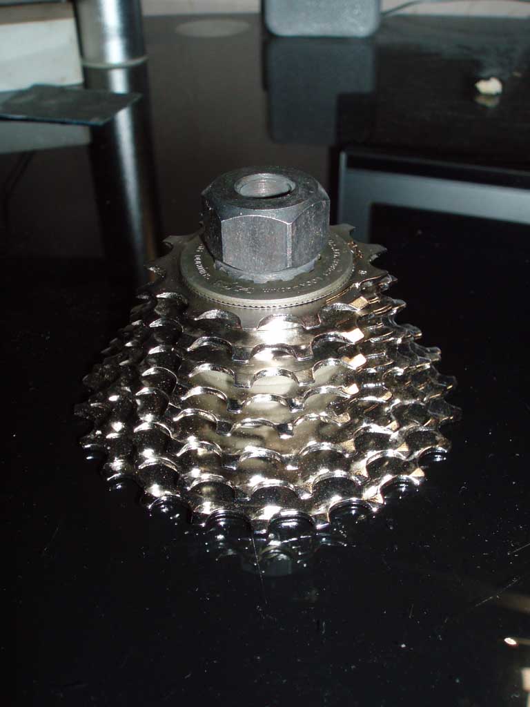

Именно на такой кассете проехал...
Я уже написав:
на пяти цепях IG-70 - 3280, 3086, 3188, 3235 и 3460км соответственно
...в сезонах 2008-2009 на Чемпаке 8)
Бери, и не забывай обслуживать цепь :old:
З.Ы. У меня расклад по звездам был 21-19-17-16-15-14-13. При таком "узком" диапазоне, практически все звезды изнашиваются одинаково (за исключением "краев" :wink: ). Это стоит учитывать...

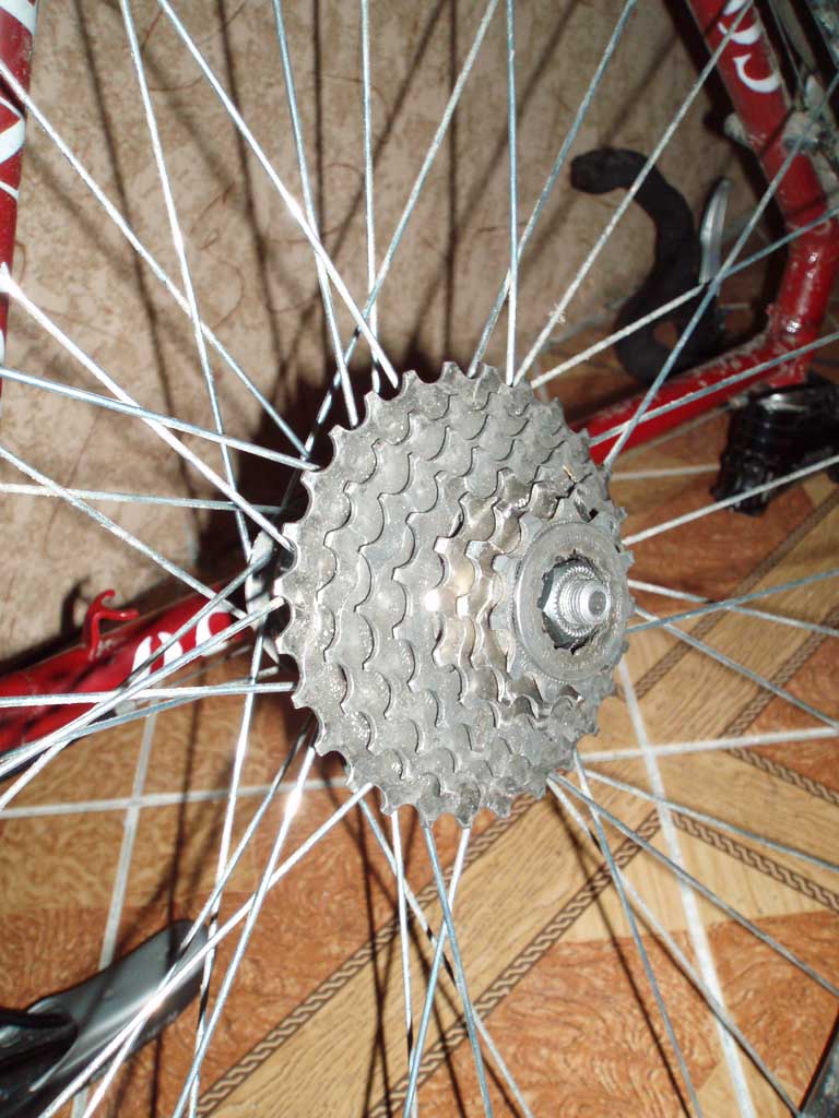

Сегодня прикупил , себе HG-50 23х13 а также ключик
частое стыкание с ремонтом велосипеда, а также автомобиля доказало, что выгоднее ремрнтировать самому и покупать неимеющийся в закромах инструмент, дешевле как не крути, а еще вся жизнь впереди!
На старой касете явно выражен износ трех звезд 18-21-24,
21я моя любимая, вчера дважды меня чуть не завалила(цепку то она уже не держит проскакивала - сцука), сегодня сменил всю касету
сравнил звезды на касетах ASERA и SORA, а разница то есть!
Ручка правая у меня семериковая, но втулочка моя Тiagra, рассчитана на 8 - 9 звезд, потому избегая всяких подкладок оставил восмерик который стал просто - бомбезно! Малая - крайняя звезда чисто физически не работает, забросив на нее цепь начинает тереть о перья - ее я и заглушил, и того 23*14!(С ASERA осталась 11ти зубая звезда(концевая) не будет хватать 14 выкину 23, и поставлю крайнюю на 11, и будит тож гуд)

О! "Подогнал" под себя. Молодчина :good:
Только такой вопрос, как у тебя получается в "любимых" держать звезду с 21-м зубом? :roll:

А я на днях прикупил на Чемпак 7-ск HG-50 21х13 8) Таких (моих) раскладов не встречал даже в каталогах.
Впервые ничего выдумывать не надо! :crazy:
